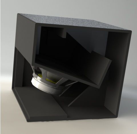

Aqui tenes el diseño de esas cajas de la foto, se llaman hibridas porque mezclan tecnología de dos tipos de cajas, yo las escuché y tienen un sonido muy nitido y mucha patada a pesar de su tamaño.
este es el link de la fuente:
http://www.freespeakerplans.com/cubo-18.html

Hablan cosas buenas de esas cajas en la página web... No me quitaré la espina si no la pruebo. Definitivamente es un cajón Muy muy compacto, compacto. (y)
Hola. He estado leyendo estos ultimos temas y sobre todo este bafle cubo18 y me intereso mucho ya que yo trabajo solo y este se ve muy compacto para trasportarlo. Mi pregunta es que si se modificara este bafle haciéndole un recorte en la parte de atras para ponerle llantas, este recorte podra afectar el sonido final?. Si alguien me orientara le agradezco.
Las llantas puedes ponerlas en el panel trasero, donde va a conexión de la caja. Cuadro ruedas locas y listo! Transportable. Así no se mete en lios al modificar las cajas. Así le hacen los gringos.
Son buenas cajas practiquisimas yo las estoy por armar para 2 subs peavey de 18' pro rider 600w pero hay que darle de comer bien al parlante se sacrifica madera por watts jaja... un saludo.
PD:Si haces ese angulo perjudicas el diseño de la garganta del gabinete...salvo que hables con el tipo que diseño la caja que esta disponible a respuestas en el foro donde se encuentra el mismo plano
