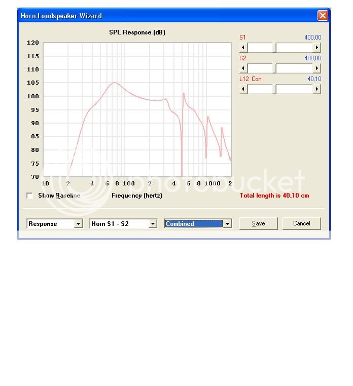

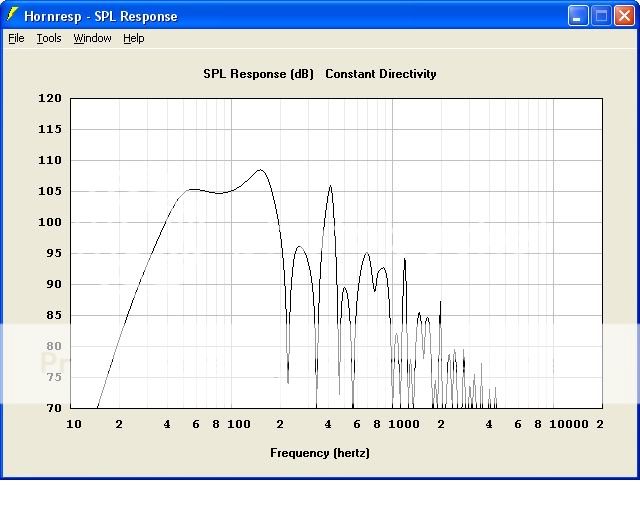

hola alguien sabe si este cubo funciona bien con el parlante jbl 2241h de 600w gracias
respuesta simulada del JBL 600 W
para tener con que comparar aqui la caja con el parlante jahro 18JL350 de 350 W

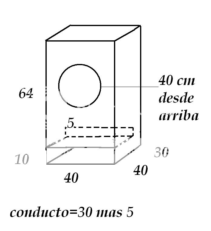

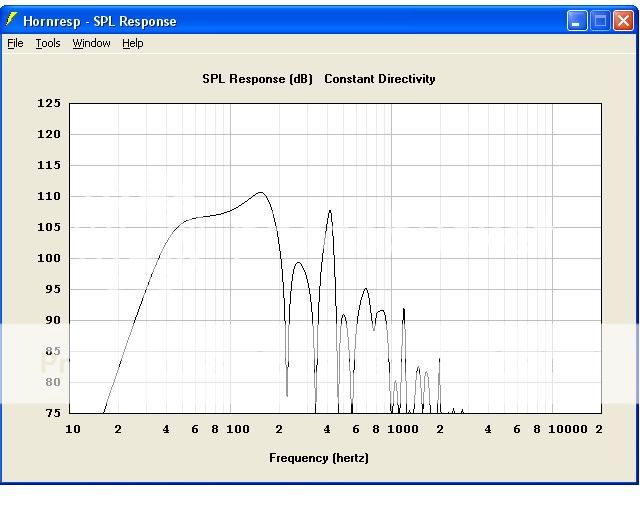

estuve calculando una caja para ese parlante y estuvo muy difícil, esos parlantes chinos no te perdonan nada, si la caja está mal calculada se nota mucho, pero, calcule un bass reflex que va a tener un sonido bien bolichero, o sea con mucho golpe. La caja es un poco grande. El cálculo es sobre una caja de 64 cm de alto * 40 cm de ancho(frente) por 40 de profundidad con con una ventilación de 40 por 10
como se ve en eldibujo(perdon por el paint pero son las 2 de la matina y me estoy derritiendo) el medio del parlante debe ir a 40 cm de la parte de arriba,
y asi sonaría (mas o menos)
La ventilación está constituida por una madera de 29 cm(en el dibujo dice 30, pero quitemos el grosor de la madera) por una de 5, las 2 por el ancho del bafle.
