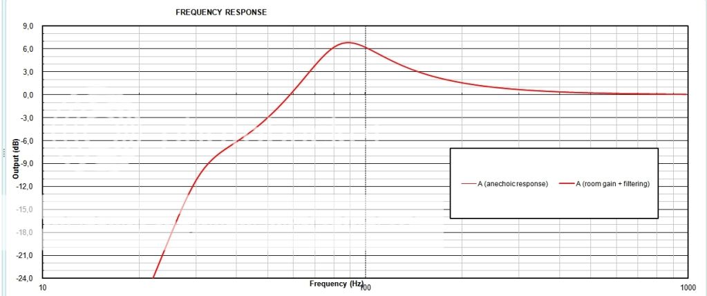

La verdad no creo que sea de mucha ayuda, ya que mas bien es una bocina económica:
MegaPower PA-12
Obviamente no busco un sonido perfecto con esta bocina, pero si pudieramos encontrar algun litraje aproximado con los datos, y asi poderme fabricar algun cajon que ayude mas que perjudique... pues seria excelente....:LOL:
Hasta el momento, tengo pensado 60 litros por cada bocina y tubos de sintonía de 3" y 25 cm de profundidad.
aqui hay una simulacion de lo que pensas hacer, peeeeeeeroooo, tenes que usar 2 canductos si o si como en la simulacion.
Hice la simulacion suponiendo que es un woofer chino, y que los parametros deben andar dentro de lo que importa la marca jharo. el wc 12
Bueno parece que no va sonar tan mal, según lo que veo va responder bien en las frecuencias bajas, por debajo de 100 hz, que es lo que busco, pero a que te refieres con conductos??, te refieres a los tubos de sintonía del bass reflex??.
Tengo pensado hacer un bafle de 2 bocinas de 12", 120 litros de volumen dividido en dos recintos de 60 litros, y con 1 tubo de 3" y 25 cm para cada una de las bocinas o recintos.
Funcionara el invento???
Hacelo, pero como dije, para que suene como la grafica y no tengas ruido de tubo, tenes que poner 2 tubos de 3 pulgadas de diametro por 25 cm en un bafle, si haces un bafle con 2 parlantes van 4 tubos.
