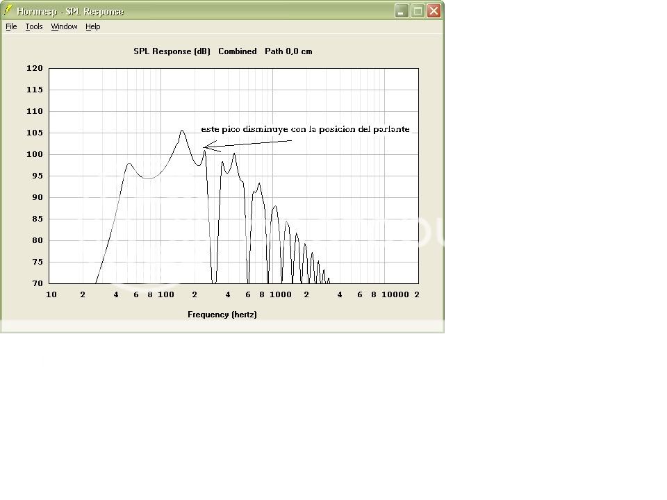

aqui mi humilde aporte, lo que se me ocurrio es hacer una simulacion de tu parlante en una caja pasabanda de 4 orden, este es el diagrama del bafle:
y esta la respuesta( con un voltaje de 2,83 )
al poner el parlante en esa posicion se atenua ese pico que muestra la gráfica.

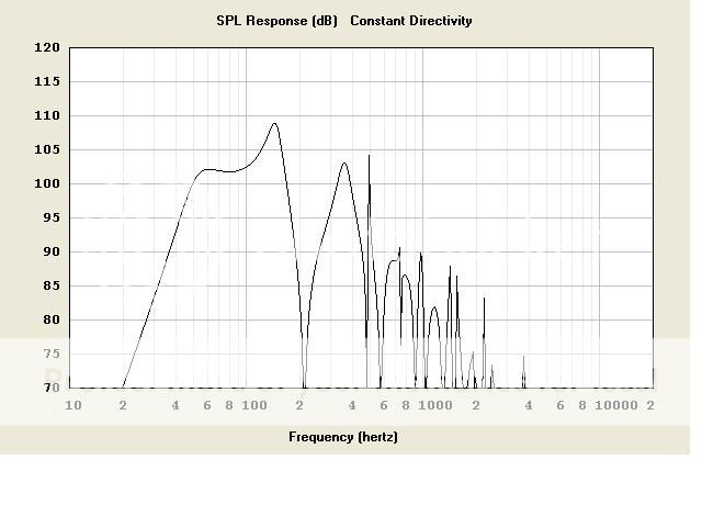

No lo es para un auto! es para reforzar Y complementar un sistema de sonido para la Pc; mas de uno dira es medio Bestial pero quiero algo grande ya que no cuento con equipo de musica y actualmente la Pc tiene un 2.1 Edifier de unos 20 wtss que es muy pobre y en casa la PC es el cine, la radio, etc.
Lo que me llama la atencion la respuesta que te dieron a ti los graficos con que programa lo simulaste???; yo lo hice con WinISD y me estaba dando una repuesta mas plana con una perdida a de -3 db a partir de los 70 Hz y manteniendose plana por encima de los 200 Hz.( Caja Cerrada )
Te dejo adjuntado la imagen y me explicas que estoy viendo yo que no se asimila en nada a tu grafico. Si no es mucha molestia la idea es que quiero hacerla pero de paso aprender algo !! Me tiras algunos datos !

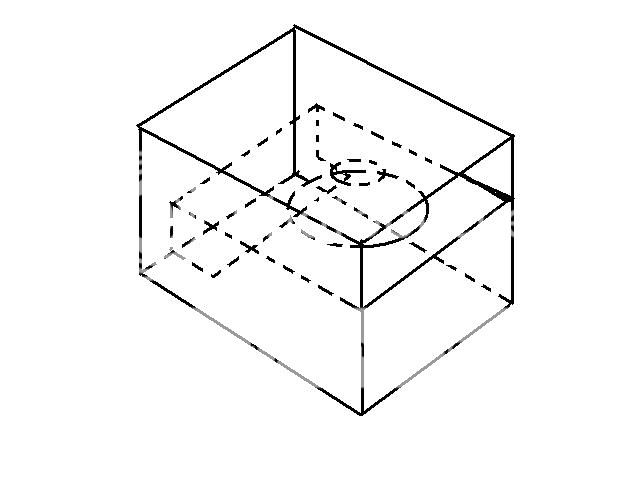

respuesta1 , el comportamiento es el de una caja de refuerzo de graves, la caja te va a sonar solo en frecuencias a partir de 40hz(empieza más abajo pero la frecuencia que se va a empezar a escuchar con claridad es 40Hz)es una caja específica para graves, yo pensé en simular esta por el tamaño y vos querías un sub-woofer.
respuesta2 , yo te recomiendo aglomerado del 12 con unos cuantos refuerzos, o sea maderas que "dividan" las secciones en 2 y que no obstruyan el paso del aire.si conseguis fibrofacil mejor, pero es un poco más caro.
respuesta3 ,son medidas internas y no te preocupes en pasarte 1 cm. aqui una imagen para que te des una idea:
los circulos que ves ahi : el grande es el agujero donde va el parlante, y el chico quise hacer el imán del parlante
El programa que uso es el hornresp que ya me dió resultados bastante aproximados, a mi me sirvió bastante.

vos hiciste una simulación con una caja sellada y parece que medio chica, esa respuesta significa que vas a escuchar un sonido con graves secos sin profundidad, esas cajas se usan solo si queres fidelidad por sobre todas las cosas, y tienen que ser bastante grandes para que su respuesta llegue bien abajo.Yo simule una caja pasabanda de 4º orden.

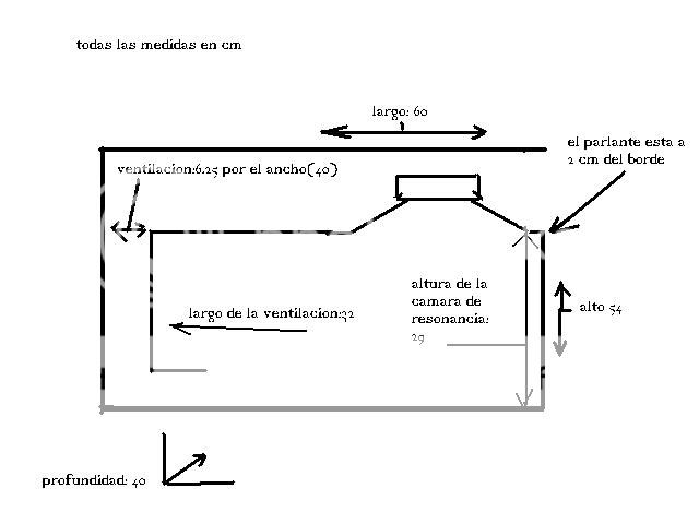

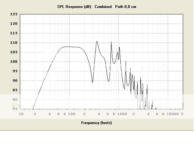

Hola, yo simulé tu parlante con 2 tamaños de caja pasabanda de 6to orden.
la primera es de 118 litros en total; 42cm por 42cm por 66 cm de alto. este bafle tiene 2 cámaras de resonancia, el parlante está entre esas dos cámaras y cada camara tiene una ventilación.
una cámara tiene 81 litros(42 por 42 por 45cm)con una ventilación de 200cm cuadrados(puede ser una abertura de 10 por 20) y un largo de 20.5 cm. La otra cámara tiene 30 litros, ventilación de 300cm cuadrados y 5 cm de largo
El segundo es un poco más grande,llega un poco más abajo pero no mucho.
este es de 170 litros, 50 por 50 por 68 cm de alto. La cámara mas grande tiene 126 litros(50 por 50 por 50.4 cm de alto) con una ventilación de 250 cm cuadrados y 13 de largo. la otra cámara tiene 35 litros con una ventilación de 400 cm cuadrados por 10 de largo.
Todas las medidas son medidas interiores y según las simulaciones los bafles sonarían bastante bien, muy buena respuesta plana y buena presión sonora. La simulación se hace con el bafle colocado sobre el piso con una pared atrás( 1 por pi). En un rincón llegaría mas abajo en frecuencia y tendría más presion sonora.

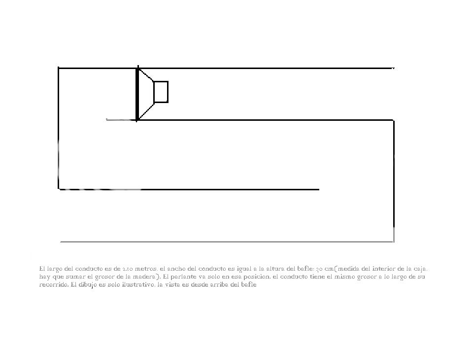

Hola, despues de mucho pensar me decidi por simularte una especie de cañon en una caja, o sea un parlante dentro de un tubo. El cañon es el diseño maximo para todo woofer con un sonido puro y con profundidad, los graves se sienten mas que escucharlos. Altamente recomendables. La altura de la caja es de 34 cm mas o menos, supongo que entra bajo la cama, sino agregale ladrillos a las patas(ja) La caja tiene 190 litros , la medidas que faltan deducilas vos porque ya se me hace tarde y estoy durmiendome, te faltaria el ancho y largo de la caja pero con las medidas que te di te sirven para deducir toda la caja. Una medida te la doy; como son 3 conductos vistos de cualquier extremo de la caja(por ej desde donde se va a ver la abertura y dentro el iman del parlante)suma 30 por 3 mas las maderas, o sea el grosor de las maderas por 4.
el conducto largo tiene 162 centimetros y el corto 47.
muchas gracias carlos, pense que a nadie le interesaba mi post, me parece innovador tu idea y de seguro tendre preguntas que hacerte :unsure:, aunque ahora no dispongo de mucho tiempo prometo analizarlo y darme el tiempo.
