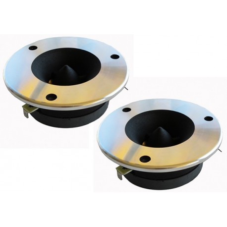

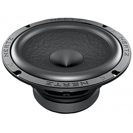

Hombre, son de 8 pulgadas, los compré hace unos meses y ahí los tengo, en sus cajas. Los quiero poner en unos bafles que me encontré, que están en buen estado. Ya sé que lo suyo es hacer la caja tú, calculando, etc. Pero yo no sé y ahora mismo lo tengo fatal para ponerme a hacer unas cajas. Puede haber suerte y que suene bien, o ser un desastre y sonar fatal, pero voy a hacerlo, en cuanto reciba unos condensadores que estoy esperando.
Para mi equipo de música, he usado estas cajas (quitando los altavoces y tweeters que traen):
Estos medios:
Y estos tweeters:
Y suenan bastante bien, ¿suerte?. Por supuesto.
