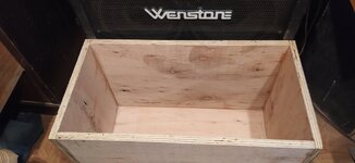

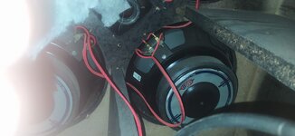

Hola a todos, he observado que las cajas Ampeg tienen un diseño como el de la primer foto, interior dividido a la mitad con agujeros. La siguiente foto corresponde a una Wenstone, también 4x10" como la Ampeg, pero con la particularidad de tener divisiones a lo alto y ancho y no estar completamente dividida.
Desconozco por completo el motivo, si es por alguna cuestión acústica, la cual me resultaría difícil de comprender ya que los parlantes son iguales, mismo rango de frecuencia y en fase o si es sencillamente estructural.
En mi ignorancia, repliqué éste método en una 2x8" cuidadosamente litrada que armé recientemente con la diferencia de que la división va de frente a fondo y el sonido es sencillamente impecable.
La parte acústica está relacionada con el volumen de la caja. La "división con agujeros" es acústica y estructural, para evitar deformaciones de la caja al ritmo del sonido y que asi se transforme en otro parlante...
¿ Dr. entonces estikmas que está ahí sólo para ajustar el volumen? Amen de la función estructural
