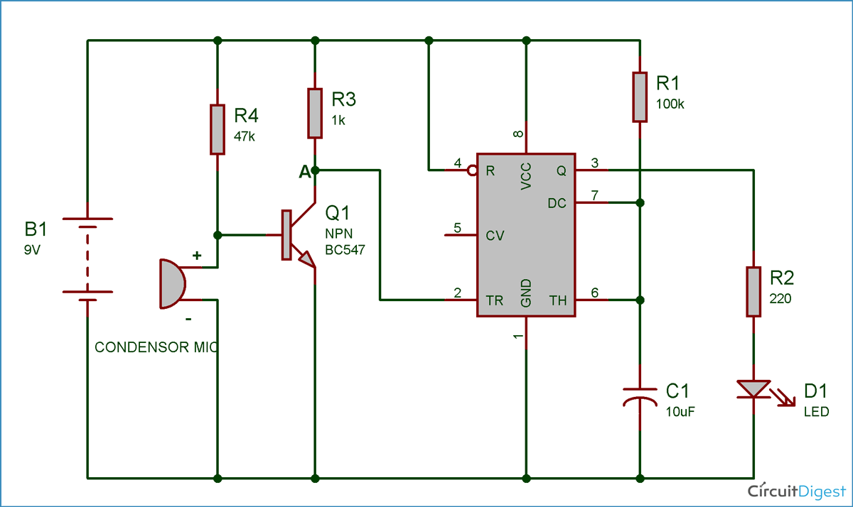

Buenas noches, pretendo hacer una luz estroboscopica activada por sonido con un microfono electret, un par de ne555 y led.
La duda es como activo el monoestable con un electret?

buenas noches y gracias por moverme aca.
Lo que pretendo es que led's parpadeen en presencia de sonido, ahora bien no se si estoy equivocado, pero con el circuito de arriba llega el momento en que se desactiva por un instante así no haya presencia de tensión en la pata 2 el primer 555 y "apaga" al segundo esto se alcanza a percibir por lo menos en el simulador ¿esto sucede en la realidad? ( por ahora no tengo como montarlo, mañana me llegan materiales).
Con el circuito que adjunto no se percibe lo que comento arriba (en el simulador), ahora ¿el preamplificador del electret iría donde va la fuente de señal antes del diodo?
