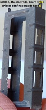

6DQ6 B (desarme 1era parte)
La válvula 6DQ6 B es un pentodo de potencia por haces dirigidos desarrollada para funcionar como amplificadora de deflexión horizontal en televisores blanco y negro, y color, con disipación de placa de 17,5 W, era muy común en casi todos los circuitos americanos, se aprovecho también su uso alternativo como salida de audio en amplificadores para guitarra eléctrica.-
La válvula que comencé a desarmar es una que tenía desde hace tiempo, era usada, y pertenecía a una lote también de válvulas usadas, las cuales me habían sido obsequiadas.
El motivo del desarme, más allá de lo didáctico, y mostrar como es por dentro, es que cuando la probé estaban en cortocircuito varios de sus electrodos, si bien sus filamentos encendían, entonces a destriparla....
Ahí van las imágenes :
2.jpg3.jpg4.jpg5.jpg6.jpg7.jpg8.jpg9.jpg10.jpg11.jpg12.jpg13.jpg14.jpg15.jpg16.jpg17.jpg18.jpg19.jpg20.jpg
Continuando :
"Continuará el desarme de todos sus electrodos, en una próxima 2da parte" :)
