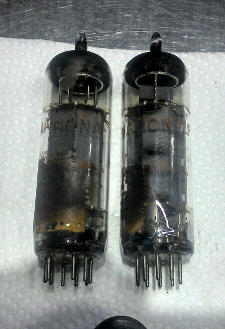

El agua solo la deje caer desde la canilla, pero iba borrando lo que tocaba...y el papel hizo el resto.
No le pase lija ni nada violento, pero algunas manchas debi frotarlas con el dedo por que estaban repegadas.
Las otras tambien las lave pero no perdieron nada, aunque decian poco. Esta es la foto...

Y.... si....., a veces por más cuidado que uno tenga pasa lo que te pasó, las Sylvania que tienes son una de las mejores marca de antaño, aunque usadas, si tienen buena emisión y funcionan bien, valen bastante dinero.-
Por lo que se puede apreciar en la imagen, pareciera ser un par de pentodos de potencia, de zócalo noval (9 pines), fijate si puedes detectar que digan en todo o en parte : 6BQ5 (americana), EL84 (europea), o 6P14P (en cirílico 6Π14Π) rusa, son 3 denominaciones para un mismo tipo de tubo.-
Si no se puede detectar ninguna impresión, se podría sacar por el conexionado de los pines del zócalo con respecto a los electrodos internos, mirá:
Si esto no alcanza,seguiremos investigando :)

Digámenlo a mí :LOL: saque de un equipo unas mullard ECC83 serie 10M y solo mirandolas se les borro el código afortunadamente tenía el itchy code y con eso las pude vender a buen $$$. Pero si como dice don Fogo agua tibia y detergente aunque con estas benditas noy hay santamaría que valga, tengo unas telefunken que se que son telefunken por que tienen por debajo el rombito y por su caracteristica placa.
Gustavo
Rorschach :D
Concuerdo con Gustavo tienen cara de ser EL84 y con la version rusa 6P14P (en cirílico 6Π14Π) son casi, casi iguales, solo cambia de tensión de filamento la cual funciona a 7 voltios pero en nuestros amplificadores funciona bien esta valvula rusa, como cultura general este tubito se utilizaba en los radares que venian montados en los cazas MIG.
