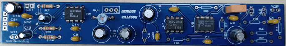

Hace pocos días, recibí de JLCPCB los Pcbs, hacía tiempo que tenía ya realizado en Proteus los circuitos pero me demoré bastante, en mandarlos a construir, ya que tenía mis dudas si hacerlos yo, o mardarlos hacer, así hasta que un día (hace muy poquito), decidí generar los archivos "Gerbes", y enviarselos, total el precio subía a 29€, y por probar tampoco perdía mucho.
Así que he de diciros, que la placa del emisor, ha quedado bastante bonita, y funcionando perfectamente.
Hoy acabo de mandar tambien la parte receptora, así quedará completo el proyecto y al menos didácticamente los alumnos, podrán disponer de las interioridades básicas de un ARVA.
Hoy solamente adjuntaré una imagen y vídeo para que se véa el proyecto, realizado, montado y funcionando.
GRACIAS, por vuestra estimable ayuda.
Aquí, os presento la etapa receptora, a medio montar, ya que estoy "canibalizando" pequeños potenciómetros para seleccionar las resistencias exactas que debe tener por ejemplo el filtro pasabanda, ya que como podeis ver en los esquemas son valores, intermedios, y mediante estos pequeños "potes", puedo ajustarlos y dejarlos exactos (+/-).
Por lo tanto está sin probar en este nuevo diseño, espero que al menos funcione mínimamente, como en la protoboard.

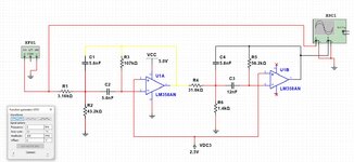

Bueeeno, nuevamente por aquí para comunicaros que la "cosa" ha mejorado, mucho, diría que bastante.
Os comento:
Como comentábamos en post anteriores, y despues de muchos días dándole vueltas, al por qué, de no recibir una señal aceptable no más allá de los 3,4,5mts, a veces un poco menos, a veces un poco más, dependiendo de las ganas y de la insistencia en probar y volver a hacer pruebas, pero sin unos resultados diríamos que óptimos.
Pues bien, ya sólo me quedaba, volver a diseñar un filtro activo pasabanda de 4º orden (Butterworth), para así respetar la configuración original en cuanto a la distribución de los componentes pasivos en el OPAM LM358, de las placas que mandé a fabricar a China, y tener terreno de juego para hacer pruebas.
Así que manos a la "obra".
El resultado que me arroja el "sotf" Filterlab, para una configuración entre 1500Hz y 2400Hz, un poco más ámplio el ancho de banda que el diseño original que estaba entre 1800 y 2200 Hz, este:
Se me había olvidado deciros que este filtro, tiene una ganancia de 10, valor máximo que me permite el "Filterlab", por lo que no he ido más allá, ni buscado si podría subir esa ganancia con buenos resultados.
Así que no me compliqué, (como primera prueba ..... a ver que sucedía).

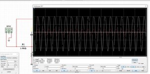

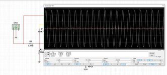

Y este fue el resultado que me arrojó el multisim.
Como se puede apreciar la diferencia, en un entorno ideal es más que significativa.

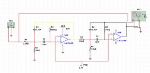

Ahora, solo me quedaba hacer otra pequeña prueba sobre la base de ese diseño, que es cambiar los valores por unos comerciales, sobre todo en las resistencias, como vereis tambien he cambiado valores de alguno capacitores, los de 5.6nf, por los de 4.7nf, que en este momento tenía en casa.
Ah, tambien se puede apreciar que está ligeramente desfasada la salida con respecto a la entrada.
Aqui os pongo el esquema con los valores cambiados:
Incluso diría que tiene algo más de ganancia, aunque la salida practicamente está en contrafase con la entrada (no sé si eso influirá en algo).
