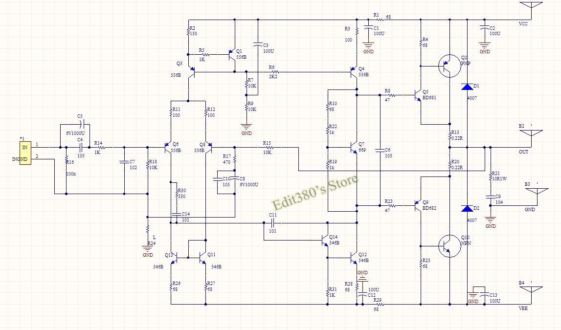

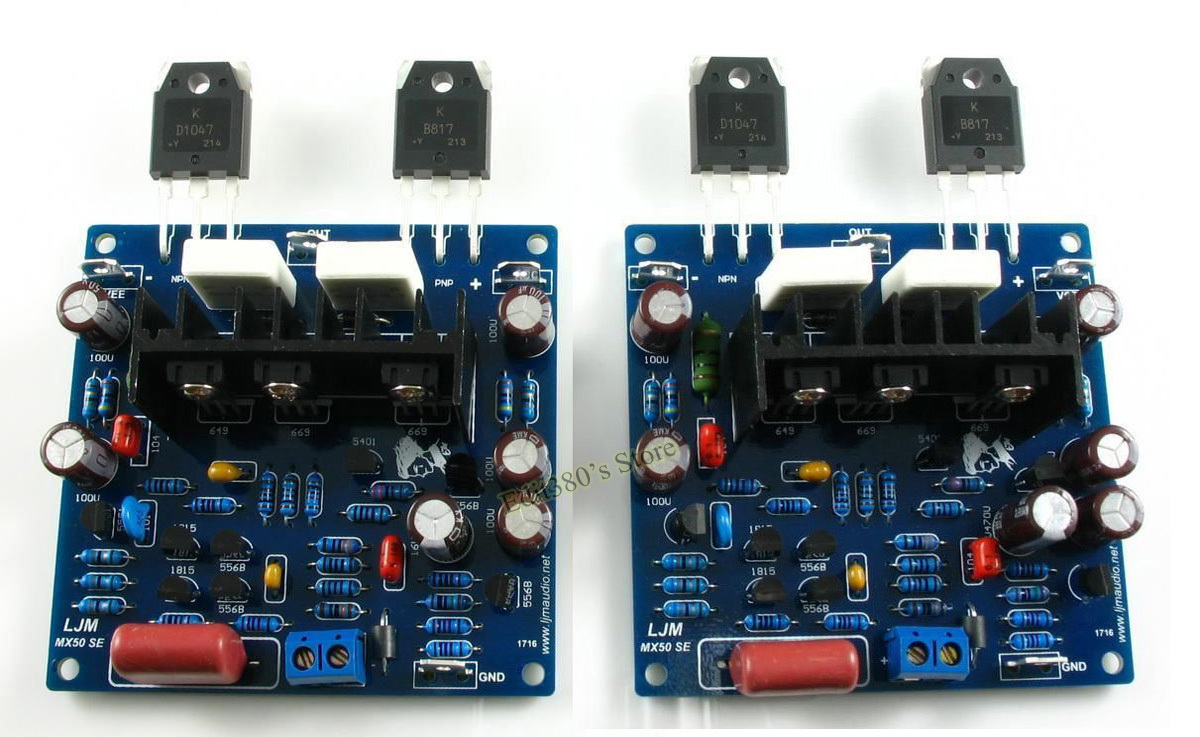

Duda con impedancia en amplificador mx50 de 100w
Puedo usar una impedancia de 2 ohms en un amplificador de 100w que usa transistores b817 y d1047?
usa solo 2 pero al alimentarlo con 20v+20v aguantaria?
estoy usando una fuente simetrica de 20+20 a 4 amperes por fase.
en el datasheet dice que los transistores aguantan 12 amperios.

Los transistores irían al límite del SOA (AOS Area de Operación Segura).
De todos modos el trafo de 2x20/4A es insuficiente. Debería ser de al menos 2x20/15A o algo parecido.

Un transistor como el D1047 o el B817 no tienen la capacidad de dar 12A, salvo que tengas un disipadorsote que mantenga la temperatura del transistor en 25ºC (en laboratorio), eso limita mucho la salida y solo se dispone unos miseros dos amperios por transistor.
Y la impedancia del amplificador depende mucho del voltage de alimentacion para no exceder de los limites de disipacion, pero es razonable que no bajes de cuatro ohmios, cuando el MX50 solo fue diseñado para ocho ohmios.
Si tienes razones para usar 2 ohms de impedancia de salida, comprate una etapa clase D con el IR2092 y los mosfet IRFP4227 y podras colocar ese tipo de cargas.
Muchas gracias por las respuestas, estoy usando como fuente dos switching de notebook de 19v 4 amperes cada una al andar en esa tencion que es mucho mas baja de la que recomienda, pienso que se podria trabajar a 2 ohm pero queria saber la opinion de ustedes ya que, lo probe con un par de canciones a todo dar a 2 ohms, y usando los disipadores de CPU con ventilador con suerte entiviaba, aqui les dejo la foto

y como sonaba y mediste algo?, corriente en las fuentes, etc
Es comprensible si el voltaje de alimentacion de bajo y no superan los cuatro amperios, una carga de dos ohmios no calentara en demasia los transistores, otro resultado seria si le aumentases el voltaje de la fuente, allí si el calor generado por los transistores puede que se malogre.
Con las caracteristicas de la fuente a lo mucho estaras sacando unos 22watios.
