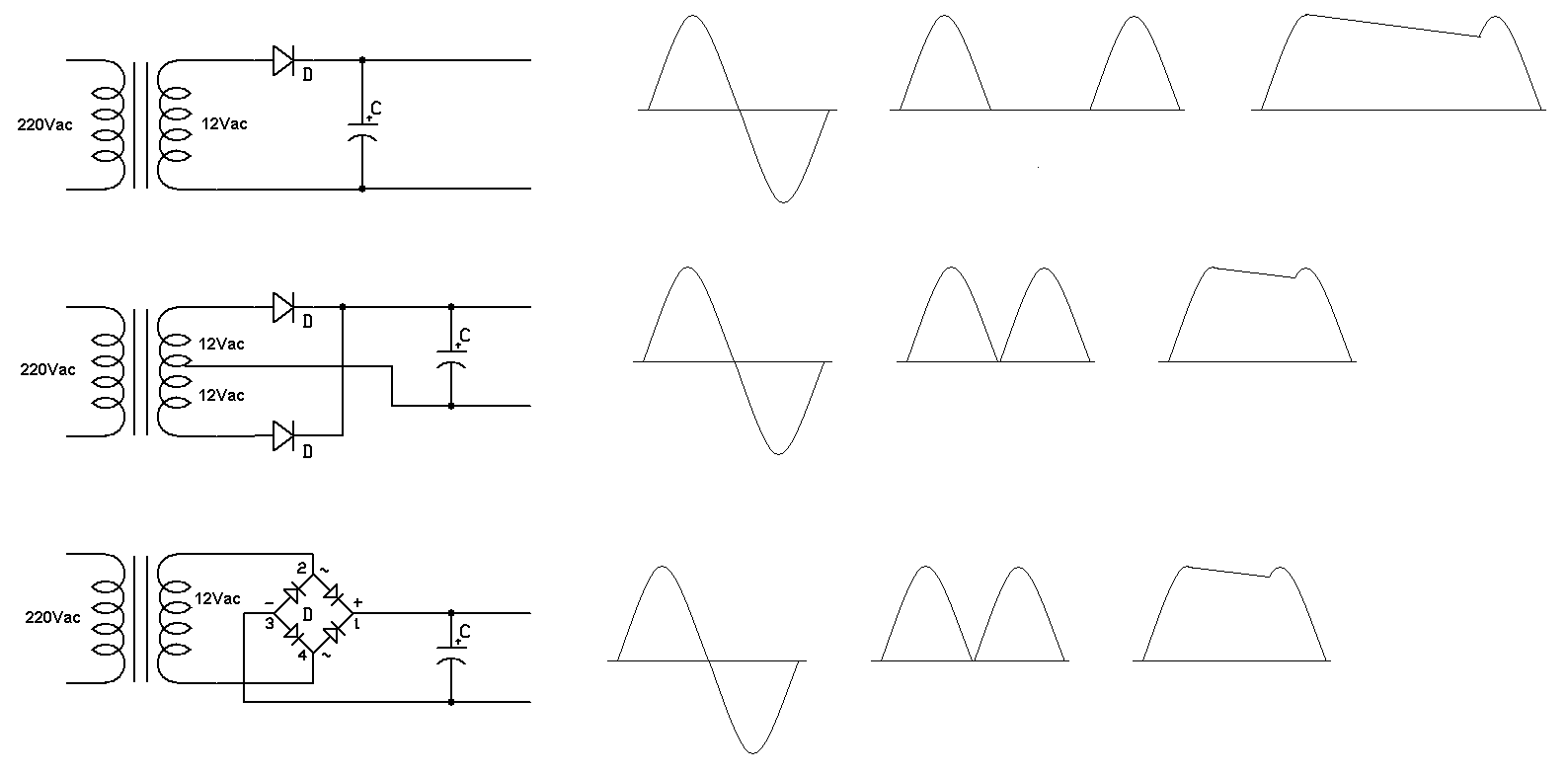

Si quisiera de ese transformador solo 12 V, debería conectar el cable rojo y negro a un puente de diodos para su posterior rectificación, dejando el otro cable rojo al aire?
No con dos diodos y el cable negro a masa tenes una puente de onda completa, esos transformadores fueron fabricado para ahorrar en semiconductores y en el caso que se quiera 12+12 o sea 12 y -12
Onda completa con 2 diodos
