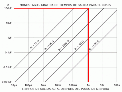

Te tomaste el trabajo de bajar y leer lo que dice la hoja de datos?
Este es el nomograma de cual te hable, que esta en la hoja de datos,
Pero si se trata de manejar transistores, hay que utilizar otras alternativas como por ejemplo, generar una onda cuadrada y una triangular y ajustar el oscilador(para precisión conviene una frecuencia superior y dividir)
Se puede hacer con operacionales de una manera muy simple y eficaz
Mi ingles es muy básico, ahora si me pasas el enlace del datasheet en español lo leo. El tiempo de salida alta como dice la gráfica que envías es de 25ms, por lo tanto con un capacitor de 1mf la resistencia es de 120 KΩ y el tiempo de salida baja la resistencia es de 1MΩ. Eso es lo que me quieres decir?.

Como puedes ver te estaba dando data real, no pude por problemas en internet pasarte una calculadora que trae ese esquema y te calcula T1 y la frecuencia. el nomograma sirve para no caer en valores para los cuales el 555 no funciona, también como te dije se puede hacer con operacionales.
