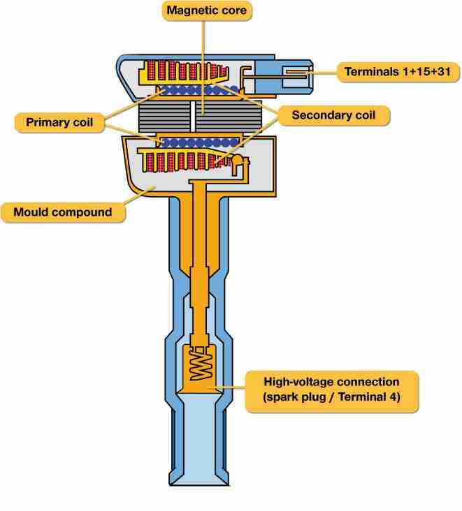

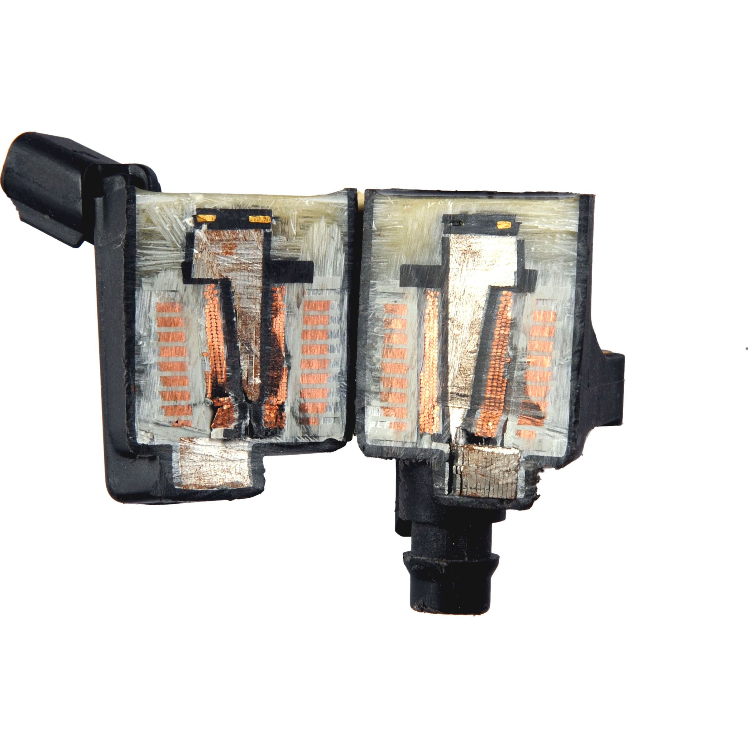

La otra duda que tengo es porque las bobinas de encendido tienen Gap? , incluso se ve que una parte de la bobina esta en el Gap.
Otro corte de una bobina distinta donde se ve el Gap
Los dos funcionan muy bien dmoron, en el caso del diseño de Richard Alonso esta funcionando hace 2 o 3 años las 24 horas si presentar problemas y mi diseño se lo esta probando hace unos meses sin problemas también. Para mi funciona mejor mi diseño, no tiene elevador de tensión ni capacitor. Creo que hay que profundizar mas la teoría, la misma inducción en el nucleo se puede lograr con 12 voltios o 400 voltios. El secreto es el tiempo como dice Faraday y el transformador, relación de espiras, gap, etc.
