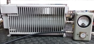

Hace tiempo compre en una reunión de radioaficionados en México un wattmetro bird 43 en muy buenas condiciones con varios elementos. Uno de dichos sensores de potencia 100 watts y 200 a 500 Mhz se veía ya con bastante uso y al probarlo se confirmo que no servía, anexo una foto de la mesa donde lo ofrecían.
Para abrir y reparar los sensores bird, existen varios tutoriales en la web, en mi caso fue el diodo que tenía fugas. Fue substituido por un 1n5711, con un VF de .353 volts y voltaje máximo inverso de 70 volts. El diodo original un 1n21 tiene un VF de .3 y voltaje máximo inverso de 5 volts, asi que es compatible en frecuencia y muy sobrado en potencia. Les dejo unas fotos de la reparación. Saludos desde México.
