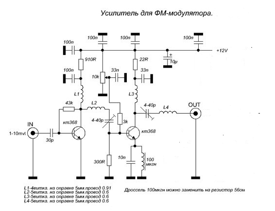

aca uno mas sencillo aumenta los 10nw a 100mw pero no se que transistor es el km 368 y el BFG135 hay muchos diagramas en una pagina rusa:
la bobina segun entendi es de 10 vueltas de alambre de 3 mm 0,4
asi sale en ruso la especificacion de la bobina: 10витков на оправке 3мм, проводом 0.4

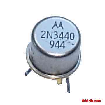

saludos consegui el transistor 2n3439 motorola es posible emplearlo para un amplificador o transmisor fm, aca vi un tema del foro repecto a este transistor pero no hubo mucha respuesta sobre el por eso pregunto aca, y tampoco no he conseguido circuito alguno, este es el transistor y su datasheet:
http://www.oddmix.com/semi/px/2n3440.jpg

Hola caro Don transistor2020 , desafortunadamente ese transistor que planteas NO es diseñado para andar en VHF y si comutación ligera , portanto te recomendo que busque por los classicos transistores de RF tal como : "2N4427" , "2N3866", "2N3553","2N918" , "2N2369" ,2N708 :cool:
!Fuerte abrazo!
