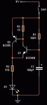

Hola.
Elimina el transistor que tiene el resistor de colector de 1k y cambia el resistor de 100k por 10k.

Hola gente, como andan?
se que llegue como 10 años tarde, pero necesito un circuito que prenda y apague varios leds progresivamente, pero que sea automático. Me refiero a que lo prenda lento, se apague lento y lo repita indefinidamente. Estuve usando este circuito de elaficionado, el problema es que solo hace el encendido lento, tambien necesito que lo apague lento. Alguien sabe como editarlo u otro circuito que se mesa util?
Desde ya gracias
