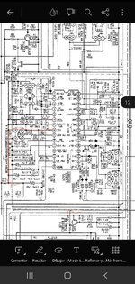

¿De donde se generan los 9.0V para el micro de la radio? Estoy analizando el diagrama pero no llego a comprender este paso.
    320.4 KB · Visitas: 7
Por lo que veo, al colector de Q711 le entra VM 11,9V y por el emisor sale la tensión para el decodificador, 9V.
Sin los 9V tampoco se alimenta el sintonizador.
Gracias por tu respuesta, en el colector de el Q711 tengo los 11,9v pero en el emisor no obtengo ninguna salida, ya probé a quitar el transistor y medirlo, y esta correcto aparentemente, tambien comprobado las resistencias de base etc...
¿A través de que patilla de el micro "LC720" emite la señal para la base de el Q711? ¿Pin 20 puede ser? Lo mas gracioso es que ya cambié el micro también, por uno igual de un equipo Aiwa que tenía por ahí, no le encuentro lógica a esto. 😪
