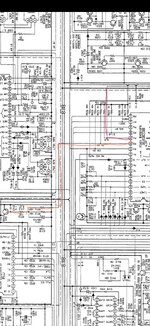

Bien... Ya lo vi en el circuito y lo encontré en la lista de partes también.

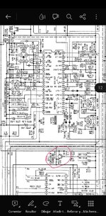

¿De donde se generan los 9.0V para el micro de la radio? Estoy analizando el diagrama pero no llego a comprender este paso.
De vcc y el transistor se controla del micro , toma este otro diagrama es de otro modelo de Aiwa , aunque no sea el mismo el diagrama esta mucho mas legible, no es igual pero si muy parecido, lo puedes usar como referencia.

Gracias por el dato mirare a ver, aunque lo veo complicado, por ahora me centraré en el problema de alimentacion al micro de la Radio (IC770)

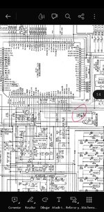

Me da a pensar que es problema de el Micro, por ejemplo en esta foto que adjunto, el IC601, creo que es el encargado de activar al Q711 y el SURROUND, lo que habiamos mencionado anteriormente qye tampoco me funcionaba.
¿Una pregunta, el micro se comunica con el IC601 por la señal de CLK?
El integrado tiene los voltajes de -4v y 5v

Por lo que vi ese circuito integrado, IC602, es el "conmutador" selector de señales y a este le llegarán las órdenes desde el micro, a través de una señal CLK como dices.

Q711 cumple la función de regulador de tensión para la alimentación del IC770, llevándola desde 11.9V a 9,0V requeridos por este. Se activa por orden del IC601 que es un componente muy especial, que comprende varias funciones (Te sugiero descargues su hoja de datos), entre las cuales puede manejar una serie de puertos para controlar diversos dispositivos.
Los puertos se seleccionan mediante palabras seriales enviadas desde el MICRO Principal de control, ingresadas al pin 13 (DATA) del IC601. CLK es abreviatura de CLOCK y es el gobierno del selector digital interno (No tiene relación con el control de los puertos).
Los puertos 1 al 8 están constituidos por salidas BJT a colector abierto, son interruptores ON/OFF.
El P3 (pin 22) es el responsable de encender el TUNER (TU). Esto sucede cuando la orden interna manda a "apagar" el transistor interno, quedando este abierto, lo cual permite que fluya tensión desde VCC 11.0V, vía R624 y R714, activando Q711.
Para comprobar el funcionamiento de Q711, te sugiero levantes R714 del lado que va a R624 y con una Resistencia de 1K hagas un puente con ella hasta VCC 11.0V. La única respuesta segura sería la presencia de los 9.0V en el emisor de Q711. La radio, puede que suene o no, pero los 9.0V SÍ deben aparecer.

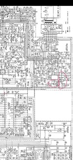

Resulta, que he ido a comprobar la presencia de esos 11.0V y no existen 🥲, indagando mas hacia abajo, para ver de donde probienen he topado con dos transistores, el Q105 y el Q114, el Q114 por lo que veo es el encargado de activar la base de el Q105 y dicho transistor entregar los 11.0V, pues el Q105 esta mal, se trata de un transistor NPN.

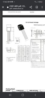

Antes de hacer la prueba he mirado si habia presencia de los 11.0V y sorpresa! No estan los 11.0V, investigando para ver de donde provienen, vienen de los transistores Q105 y Q114.
El Q114 creo que es el encargado de activar al Q105 y dejar paso los 11.0V, resulta que el Q105 esta mal, para verificarlo lo he desoldado y entre su base y colector en escala de diodos, me da una caida de tension de 0,14 muy extraño y entre base y emisor absolutamente nada, infinito, con eso certifico que el Q105 esta mal. Buscaré en el el otro equipo aiwa que tengo desguazado, a ver si encuentro un modelo igual y sino.... veremos.
No he encontrado ningun transistor igual en el otro equipo, buscare a ver reemplazos.
