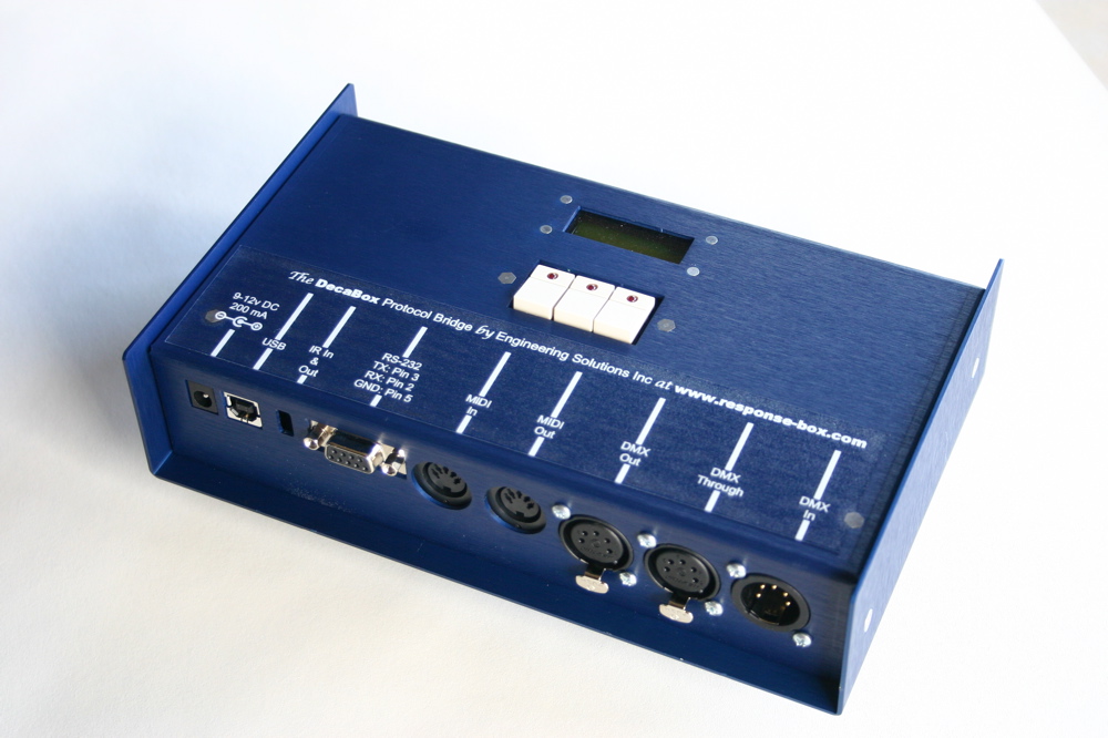

eso es un control ., MIDI interfaz DMX http://response-box.com/gear/decabox-midi-to-dmx-bridge/
algo simple ., y que se esta empezando a usar mucho​

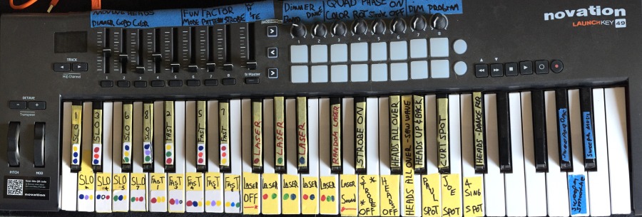

(el teclado seria la botonera que ves en el video )
EPPPPPPPPPPSSSSSSSSSSSSS
quieroooooo¡¡¡¡¡¡¡¡¡¡¡¡¡ a la bosta .......quiero ¡¡¡
el controlador midi lo tengo ...
https://www.youtube.com/watch?v=BbwEulT_vKM aqui otro angulo
Bueno la forma facil y rapida de fabricar uno ., (ojo no es MIDI_PROFECIONAL) ., pero tiene bastantes recursos es por ejemplo el FREE-STYLER​
O reformamos un teclado de PC ., con botoneras mas duraderas (parecido al video ) ., o un teclado de instrumento (adaptando la plaquita del teclado de PC ) como esto​

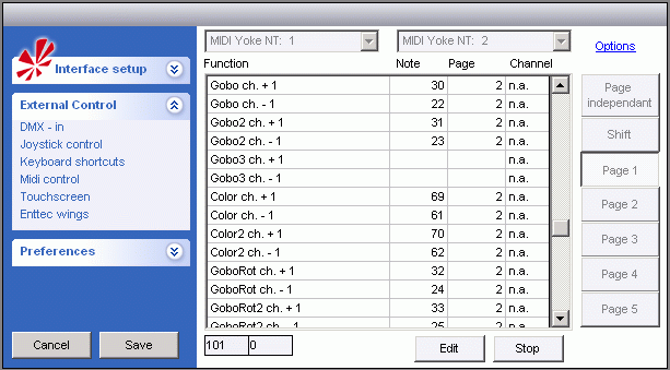

Y luego la parte facil ., configuramos los comandos para que haga esto​
por aca mas info http://www.freestylersupport.com/wiki/external_control:midi:midi_interface
Obiamente la salida tendra que ser con una interfaz DMX (por ejemplo la de DINOELECTRO ) y ya esta tenes tu teclado MIDI​

Para accionar el programa DMX ., (por ejemplo el FREEstyler)., si se usa un teclado midi ., donde cada pulsador ., hara una funcion especifica (programada de antemano)​
Mas arriba ., hay una captura del programa ., y la asignacion de las funciones de los pulsadores ( ejemplos)​
Lo que mostras en el ultimo mensaje ., es una interfaz DMX profecional ., que convierte la salida USB de una compu ., en RS485 para poder enviar datos ., en protocolo DMX​
Entonses la botonera MIDI ., reeplazaria las funciones de teclado y raton ., en el manejo de ese programa​
Pero ., se nesesita la interfaz ., que mostraste para que maneje el protocolo DMX​
