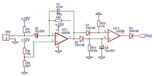

Hola muchachos : saludos desde Ramallo Buenos Aires, antes que nada quiero decir que no tengo nivel de conocimiento avanzado de electrónica. Mejor dicho no tengo conocimiento del funcionamiento de los diferentes integrados. Bueno, el tema es que tengo una plaqueta audiorrítmica de un viejo scanner la cual he intentado restaurar pero después de renegar bastante resoldando pistas y cambiando componentes simplemente no funciona. La placa lleva dos pares de tip 41 42 un integrado rc4559p y 4 transistores bc557b .
En en teoría sería un puente H excitado por el audio en la entrada de línea . Se trata de uno de los esclavos de 4 equipos, su maestro originalmente era manejado por una consola o aparato raro que los coordinaba conectado un db9, de lo contrario quedaban en audiorrítmico , en fin, mi pregunta es si en realidad esta placa es excitada por audio in o es que recibía algún pulso o voltaje mayor por el cable plug.
También estoy acá principalmente porque encontré el archivo de plaquetodo llamado luna loca ,el cual creo que se asemeja. pero justo que me puse a realizar el pcb en EasyEDA leí en este foro que este diagrama de Plaquetodo no funciona. O sea , hasta donde leí nadie lo subió corregido. Me gustaría hacerlo ya que tengo los motores , luces , filtros y bueno todos los componentes que pueda reciclar de esta placa.

Hola, con motores DC no te puedo ayudar, pero si cuentas con motores sincronos en el tema he publicado los controladores audioritmicos y las plaquetas RGB y RGBW para los leds todo listo para imprimir y modernizar o fabricar equipos desde 0. A leer.

Hola Fry, gracias por la sugerencia pero te cuento que mi interés en circuitos para dc es porque cuento con al menos 8 motores dc 12 v. Entiendo que el motor sin crono cambia de dirección al encontrar un tope lo que hace todo mas simple, pero lo único que necesito para sacar adelante mi proyecto es un circuito como el de plaquetodo llamado "luna loca" para motores dc que es un puente h con inversión de giro con cada golpe de bajo.

Pero lo que quieres hacer se puede lograr fácilmente con un puente H de acuerdo a la potencia que vas a manejar, un arreglo de transistores, un 4017 y una etapa con micrófono que tenga salida con la señal de los golpes para exitar la entrada del 4017 y cambiar de estado el puente H.
Formas hay muchísimas, yo te cuento la que yo aplicaba con componentes discretos para otros fines pero se puede hacer para controlar un puente H y un motor DC de forma rudimentaria pero eficaz y económica.
En mis circuitos está la mitad de lo que necesitas, te faltaría el puente H y acoplarlo al resto de circuiteria..

Tengo cd4093 para la parte lógica , para pre amplificar y filtrar tengo 55 o lm324. Transistores bc557 y potencia los tip 41 y 42 , lo que no entiendo es cómo hacerlo ja. Comenzando desde el filtro de frecuencias hasta la lógica que no se si es modo biestable o toogle.
Te habrás dado cuenta que aqui no solemos dar las cosas hechas a pedido, te va a tocar pensar y unir todas las partes.
Busca mis circuitos en este tema, ahi esta la mitad, el microfono, el op-amp, el filtro y el 4017, tenes que conectar eso al puente H, la salida 1 del 4017 a una polaridad del puente, la 2 a la polaridad inversa y la 3 al reset, puede haber mejores formas pero esta es bastante simple. Diodos 1n4148 a la salida y si entendes como trabaja un puente H sabras hacer el resto.

Veo que sigues sin entender/comprender como funciona esta placa.
Paso a explicarte un poco sus partes
Bueno esta parte es la conversión de el audio en pulsos lógicos ., como vera en la placa ., como están conectado los cuatro amplificadores operacionales del (por ejemplo LM324)
Con los componentes asociados ., hace el acoplamiento para la segunda etapa y manejar los estados ., con eso se logra que el segundo integrado pueda manejar niveles lógicos

En tu caso es necesario una placa con el doble de CI ., pero que funcione con un solo micrófono y potenciómetro
Eso seria para mover los espejos o sea " paneo y cabeceo" o PAN y TILT ( que es lo mismo)
En cuanto al movimiento de los gobos ., ya la cosa cambia porque necesitas posicionar y no es tan fácil
En definitiva ., vas a realizar un montaje final similar o igual a la placa de control original ., que todavía no la analizaste ., porque hubieras llegado a esta misma conclusión
Si esta muy dañada ., tal vez convenga mas armar una nueva ., y te evitas muchos dolores de cabeza por poseer pocos conocimientos,.
Si ese diseño funciono bien por muchos años .,(que calculo por las fotos que posteaste de mala calidad por cierto) ., se ve que repararon o modificaron si saber mucho
En resumen te queda tomar decisiones o seguir buscando soluciones que ya están propuestas
Espero haberte aclarado un poco las cosas
ATTE : juan
