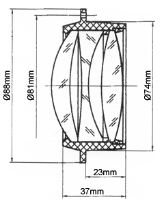

por otro lado hay algo q tambien queria saber.. la lupa que lleva a la salida.. q es lo mas conveniente colocar?

" la lupa que lleva a la salida.. q es lo mas conveniente colocar?"
se llama lente! como alrernativa barata, tenes varias opciones, usar una lupa de esas que usamos en la escuela, destripar unos prismaticos y obtener sus lentes, desarmar un proyector de transparencias, etc...
si podes conseguir un lente "dedicado" mejor!

El lente que usan se llama "TRIPLET" (son tres lentes juntas)... en cuanto pueda me doy una vuelta por una casa de fotografia y les pido que me expliquen un poco de la parte óptica que es lo que nos esta faltando jeje

Este es el lente "TRIPLET":
http://www.wordiq.com/definition/Cooke_Triplet

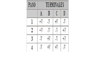

Haber como lo explico. segun lo que busque en la red encontre lo siguiente:
Bipolar: Este tipo de motor lleva dos bobinados independientes el uno del otro, para controlar este motor se necesita invertir la polaridad de cada una de las bobinas en la secuencia adecuada, para esto necesitaremos usar un puente en "H" o driver tipo L293b para cada bobina y de este modo tendremos una tabla de secuencias como la siguiente:
DRIVER:
segun esto yo deberia colocarle en la entrada ABCD del driver la secuencia indicada anteriormente para los pasos y dependiendo de la frecuencia con que modifique los valores en ABCD, voy a determinar la velocidad del motor.. no?
bueno mi problema esta aca, asi bien como fernando dice que hay que determinar las bobinas y empezar con prueba y error, pues eso hice, ya que con la secuencia que arriba el motor hacia cualquier cosa, osea un paso a la izq y una a la derecha, hasta que encontre una secuencia con la que podia hacer que el motor girase correctamente, es decir todos los pasos hacia el mismo lado que es lo que buscaba, pero todos los pasos deberia ser iguales, pero en este caso no son, es decir hace dos pasos a la derecha bien y dos medios pasos a la dercha, cuando deberian ser todos los pasos iguales.
la secuencia que utileze es la sieguiente:
Paso 1 = 1010
paso 2 = 1001
paso 3 = 0101
paso 4 = 0110
por eso les pedia que secuencia utilizan ustedes a la entrada del driver?
PAblo
El circuito ese es el más fácil para motores bipolares...
Por lo visto estás haciendo las cosas bién... no se cual puede ser tu problema, la secuencia es correcta...
