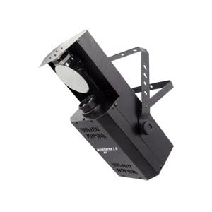

la ventaja de los cabezales moviles, supongo yo, es que podes apuntar la iluminacion para donde se te antoje, con espejo movil el angulo en que se mueve la luz es limitado, solo el frente y costados del artefacto
CABEZALES
fer, no entiendo, tan impresos en filmina???
Si, es lo mismo, sino podes pedir como hice yo "hojas para imprimir transparencias" (y)
Lo pense asi, pero se puede conseguir practicamente el mismo con un espejo(ojo que los cabezales moviles no cubren 360ª porque la base hace sombra) si no se pretende iluminar el techo... para nosotros seria mas sencillo hacer toda la parte optica fija y mover un espejo.
espejo movil = scanner?
Si, disculpas por no usar el termino cientifico :D
El resumen de lo que digo:
Si se arma el soporte de los espejos como en el segundo caso puede cubrir un espacio mucho mas amplio.

fer, fijate que por mas movimiento que le des al espejo, o soporte mas largo, nunca va a poder enfocar para el culo del aparato, el cabezal movil si lo puede hacer.
yo decia 360 grados, pero no para el lado de la base, no se si me explico, si no le tiro unas flechas con paint a una foto
