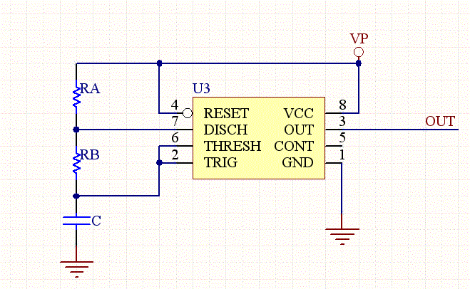

CONTROL DE MOTOR PAP
-Primero el generador de reloj:
-Y acá el circuito para el pap:
No se olviden de conectar el pin 13 al negativo, cualquier cosa que no se entienda del circuito pregunten. Para la dirección se puede poner un inversor y manejarlo con otro 555 para que cambie cada tanto.
Fernandoae ese no es un circuito para motores pap
Entonces no se lo que diseñé, por que decis que no es para pap?
Si te interesa para aprender un poco más acá estan las tres formas básicas de accionar un motor: http://r-luis.xbot.es/ebasica2/mpap_03.html
Porque no quiero complicar las cosas hablando de drivers con control de corriente, torque, y esas cosas.
Fernandoae una pregunta ¿que programador pic usas?
Una especie de Jdm con alimentación externa, no me daba para sacar vpp del puerto.
