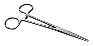

Esa misma impresora tuvo ese problema hace tiempo, aunque con un fragmento de cinta de papel. Pude remediarlo con una mellada y antigua pero funcional pinza quirurgica y mucha paciencia, Ademas de empujarla con hojas de papel
