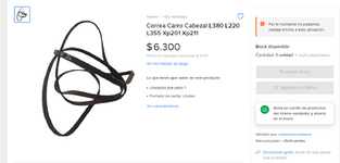

Buenas colegas, les consulto, dado que la impresora de vuelta a fallar el cabezal, y es evidente que requiere de un cambio de correa
Es una Epso XP 201, la correa compatible no esta disponible en general (el que la vende dice eso, otros en publicación pausada)
Y no estoy mal de la cabeza para recurrir a otros
¿Saben de algún posible reemplazo o si o si debe de ser correa hecha para impresora?
Igual, si saben bien, pero por fortuna, al pasarle el dato al vendedor que no podía adquirirla, lo habilito :)

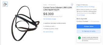

Encargue justo las compatibles para la Epson XP 201 y una extra para la L380 que usa justo la misma, el tema que el arreglo me supera, trate de sacarla, la corte incluso y no lograbra sacarla, y note que esta enganchanda al carro del cabezal, y a miedo de mandarme una, pare.
