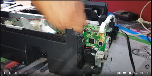

Estoy suponiendo que sí, pero si es así, se dañó de un momento a otro. Estaba imprimiendo cuando quedó trabada, con los LEDs parpadeando y no sale de ahí, no se, es raro, pero todo puede ser
O sea ¿se refieren a que se daño el chip justamente?
Menudo garrón si es eso, ya que es cosa de sacar la plaqueta y reemplazarlo (o tal vez la plaqueta entera si es que anda bien)
Ese chip esta en la plaqueta que se encuentra el conector del cable a la PC.
Justo el que apunta con el destornillador
Una opción es adquirir una usada que vendan para repuestos, de ese modelo.

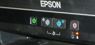

Bueno, la Epson XP-201 (que subí el reseteador adecuado y el EEPROM en el mensaje 48) vuelve a fallar.
Concretamente, hizo ruidos raros el cabezal al desplazarse, como un ruido que le falta aceite -por así llamarlo- y ambas luces a parpadear.
Entre prendidas y apagadas la impresora imprimió y se acomodaba, pero ahora ha quedado trabada en esas lucecitas parpadeando, como cuando hay que resetear el contador, cosa que probé volver a hacer y sigue igual.
A ver. enciendo, parece que todo bien, pasa de lado a lado el cabezal, termina haciendo un cliqueo y a parpadear las dos luces.
Como la de esta antigua foto
Algo que se me ocurre es que sea el mismo sistema continuo el problema, aunque tiene un botón de reseteo, algunos videos dicen de el tema de los sensores, suciedad. A riesgo de mandarme alguna, planteaba enviarla al técnico de confianza.
Salvo... bueno, ¿limpiar los sensores serviría?
Concretamente, lo que sucede es lo mismo que se ve en este video de casi dos minutos y medio
el tipo limpia los sensores con un bastoncito/cotonete y quedaría, aunque aún no me he puesto.
Colegas, recién remediado, por un lado la encendí y solo apareció el botón de falta tinta, de manera que por un lado pase el cotonete/bastoncito en los sensores y por otro además de pulsar el botón de reinicio del sistema continuo agregado hasta que dejo de parpadear, el tema que reapareció al querer imprimir, así que ordene el "cambio de cartuchos" desde el mantenimiento de la Epson y al final quedo. Desconozco concretamente si fue una de dos o fueron las dos.
