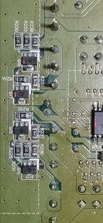

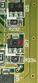

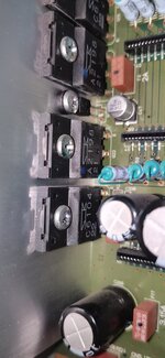

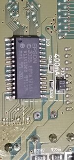

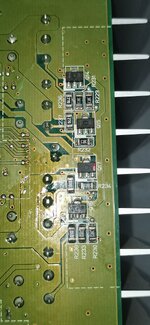

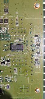

Buenas tardes, Tengo una vieja impresora epson 3880, el problema es que los cartuchos no los detecta a veces y otras marca como si estuvieran dañados, lo raro es que actua como si fuera una mala coneccion pero en 4 o 5 cartuchos a la vez, en ocaciones me indica que no tiene ningun cartucho instalado y que los remplaze, no hay ningun codigo de error, ya me revise los dos manuales de reparacion y nada, ya estuve intentando varios sitios/youtube sin exito.
Adjunto imagenes de la pantalla.
pense que podria ser los contactos CSIC que estuvieran dañados pero se ven en buen estado, tambien pense que podria ser el cable plano pero se ve en buen estado (lo desconecte y volvi a conectar) incluso lo estuve manipulando(golpeando) pensando que estuviera roto internamente pero sigue igual, no lo desconecte totalmente ya que no conozco una forma efectiva de verificar si esta quebrado internamente, lo ultimo que me queda seria quitar la targeta madre, pienso que pudiera ser algun capacitor o alguna pista dañada/quebrada por el tiempo. pienso cambiar los cartuchos por recargables pero quiero asegurarme si es la impresora o los chips de los cartuchos lo dañado (necesito chips originales para usarlo en los recargables)
A alguien mas le ah pasado algo similar? quiero evitar comprar piezas para prueba y error sin antes agotar opciones, el precio de las piezas nuevas es alto, gracias de antemano
