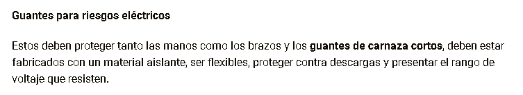

Los guantes para HV son hechos en goma y/o latex, tienen paredes bastante gruesas, lo cual les proporciona una material poco poroso. Sin embargo, no creo que sean adecuados a tensiones mayores a 5 ~ 6 kV. En los TRC de televisores y monitores te puedes encontrar hasta con 35 kV, muy fácilmente.
El guante de carnaza es muy poroso y se humedece con el sudor de las manos o con cualquier líquido que entre en contacto con ellos. Imagínate el resto.

Hasta me quedé corto, ¿Ves?... solo hasta 2,5 kV de aislación...

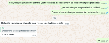

En el mensaje 138 publique justo la captura del chateo de whatsapp con el técnico, que tras varios días en veremos determino que no lo toma por el tamaño de ese televisor, pero que si me animo, que le lleve tanto la placa principal como la del cañón.

El tamaño de ese televisor si es que es una tremenda desventaja, sumado que aca no se acostumbra a hacer arreglos de TV a domicilio, por lo que tengo entendido (la 1º vez fue una excepción y ese técnico ya no arregla de tubo, y este otro dijo lo de llevarle esas dos plaquetas mencionadas), si en otros países, en EEUU por ejemplo.
Ok, y como haría el tipo para resolver un problema de imagen, si no tiene la placa conectada al tubo? que es quien da la imagen.
No lo sé, el tema es que es lo que planteo o nada al no querer aceptar el armatoste ese en su casa. Salvo que la conecte a otro TV similar y la pruebe. Tras varias fotos, revisiones de las mismas, impresiones y más fotos, espero hacerlo en estos días, justamente estaba viendo no solo que las conexiones esten idenfificadas en las fotos, sino como sacar adecuadamente las placas observando sus calces.
Encima veo cables conectados de la placa del cañon a la placa principal que están fijos.
Olvidate Hell. El chabón no quiere repararlo y te manda cualquier fruta.
Tal como te han dicho, si lo llevás desarmado en partes no hay forma de probar que trabaja OK luego de reemplazados los no se sabe que por que tampoco puede ensayarse el TV.

Hay, había técnicos que por no cargar peso se llevaban solo las placas, pero esos técnicos poseía colección de tubos para poder probar las placas..
Yo en los talleres que he trabajado y he visitado no lo he visto.
Ahora, si lo hace por falta de espacio, el admitir sólo la placa, dudo que tenga variedad de tubos para probar.. Y si no es de idénticas características, así como las defecto ras, es difícil que pueda comprobar bien la imagen aún habiendo solucionado el que no encienda a veces.
