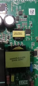

usco un software para el televisor RCA modelo RC46E21S-SM.
L
e tomé foto a-la placa para que la pudieran ver.
E
l motivo es que no pasa del logo.
    117.3 KB · Visitas: 5
Busco un software para el televisor RCA modelo RC46E21S-SM.
¿Buscas el software o el firmware? Porque no es lo mismo.
Le tomé foto a-la placa para que la pudieran ver.
Lo que se tiene que ver es el modelo de la placa.
El motivo es que no pasa del logo.
Ese problema se puede resolver con el software o con el firmware. ¿Cuál quieres?
Para esto es necesario saber el modelo de la placa.
