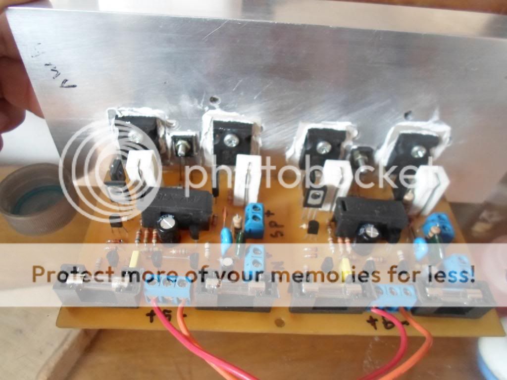

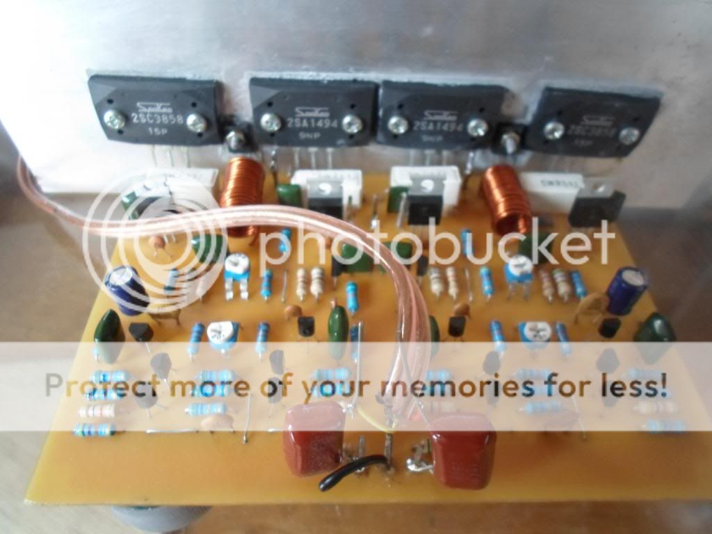

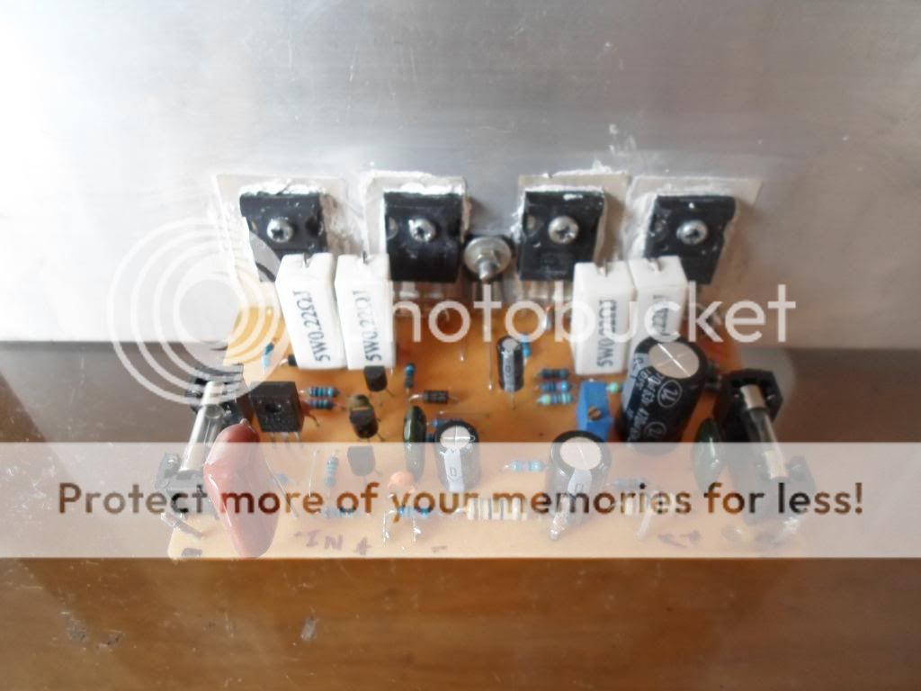

Hola aqui les muestro mi amplificador hecho por su servidor
trabaja con dos voltaje cada canal bajo y alto switcheados tiene 8 filtros de 10000 uf a 100v por canal lleva 28 transistores por canal.

Hola
Cuanto vota cada transformador??? por que yo aproximo que cada transformador vota por hay unos 25Amperios minimo
Si o no??

hola como estas que driver utiliZaste para este ampliFICADOR podrias postear tu ampliFICADOR :apreton:

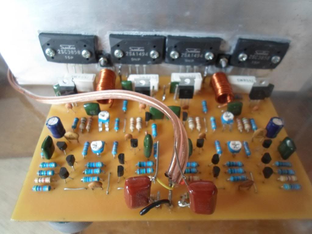

hola a todos reciban un cordial saludo
El amplificador por canal maneja dos voltajes 70v en baja y 140 voltios en alta y el driver que utilize fue el mismo 2SA1943 y 2SC5200 en cascada con el MJE15032 y MJE15033 misma configuracion que utiliza el QSC RMX5050 en el driver, para realizarlo tome partes diferentes de American Audio 5000 , QSC RMX2450 y QSC RMX5050
Bueno solo que ya lo vendi, lo voy a pedir prestado y le tomo fotos a los modulos y los subo
ya estoy armando otro pero con pre de Crown y con transformador Toroidal y tambien con Dos Voltjes, Saludos a todos

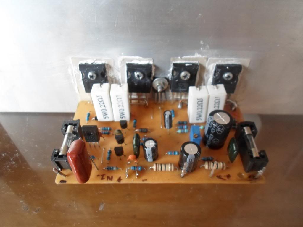

Este es un amplificador de 150w a 4 Ohmios recuperado de un cabezal Laney. Le he puesto una fuente de pc modificada según el tutorial del señor dosmetros(gracias!!!!), entrega 55+55v y ha estado funcionando a tope varias horas, sin problemas. Lleva una cajita con el interrruptor de ST-by/On y el mando de volumen, ya que estará escondido debajo de un mueble, con bastante ventilación. Va a mover un subwoofer Bose acoustimass y todo el conjunto es un regalo a un amigo que acaba de casarse:D
Por si acaso, lleva también dos térmicos, uno de 100º en el disipador de la SMPS y otro de 75º en el disipador de la etapa, cualquiera de ellos corta la alimentación de 220v.
Saludos!!!

los pcb los hago en formado de Excel luego los imprimo los pego con papel contact, los corto con un bisturí retiro el papel sobrante y luego al acido, uso acido nítrico, la verdad no los se hacer con un programa especial, el diagrama es el ya conocido y estudiado pionner y espectrum
Interesante técnica para hacerlos.

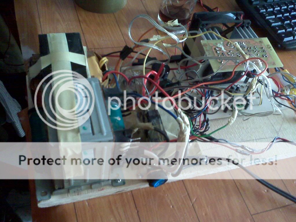

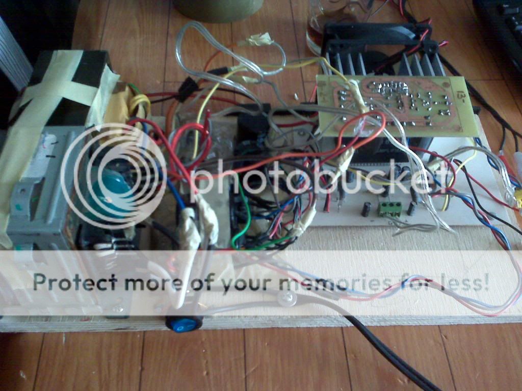

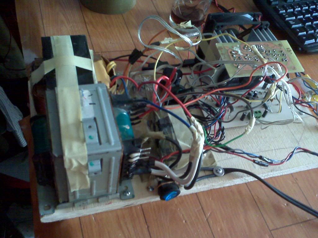

Bueno esto es lo que estoy trabajando ahora, es una replica del Sansamp GT2 (un simulador de amplificador análogo para guitarra)
Otra foto ya cuando lo estaba probando, no tenia fuente de 9V así que lo conecté a otro circuito que tiene una fuente ajustable con un LM317 para alimentarlo, aparte le faltan los interruptores para seleccionar los modos, por eso el enredo de cables :LOL:
Realmente no tenia muchas intenciones de hacerlo, pero hace un año que imprimí unas placas llené el espacio en blanco con circuitos de Tonepad.com y ahí estaba este, el fin de semana encontré la placa que había grabado y dije: "ya tengo muchos componentes sin usar... ¿por que no?" y fue que me decidí a montarlo, ahora que lo escuché fue asombroso, ya quiero terminarlo.

Ya lo había mencionado pero específicamente este, por otra parte el truco es usar los TLC2262 y solo dejar el TL072 en la entrada (IC1);), los probé con otros operacionales (tengo TL072, 4558 y 4560) pero ciertamente si no es con estos Rail-to-Rail LinCMOS no suena como debe, quisiera probar lo con los OPA1642 para ver si mejora :unsure: pero como es SMD tendría que hacerle un adaptador que entre en el zócalo.
