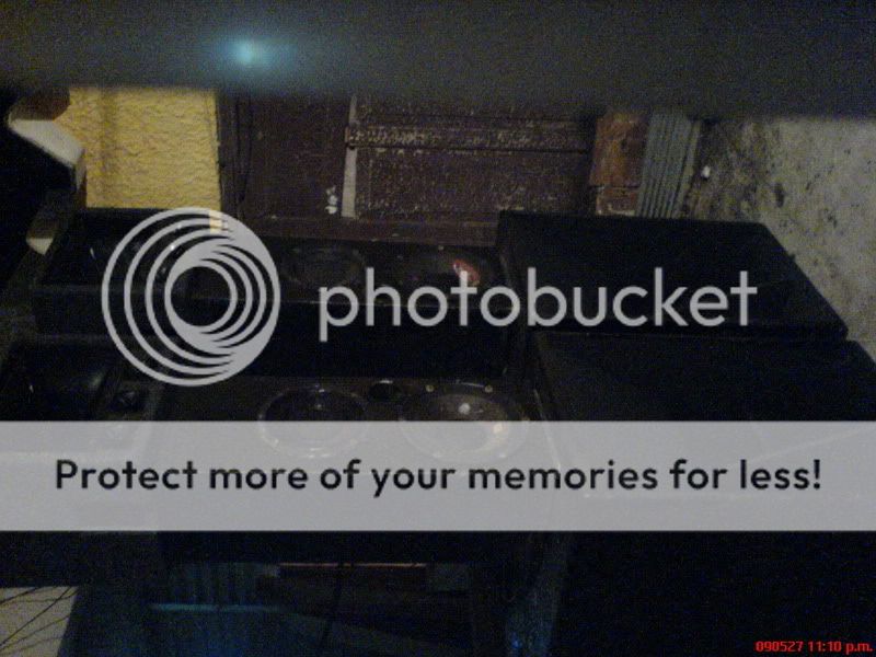

Son de lo mejorcito para bajas frecuencias, la verdad, me han dejado con un buen tilileo de oido. Esas antes estaban en unas Scoopers y la verdad que tambien daban el caño.
Tienen su buen tiempo de uso, y no les han pasado nada.

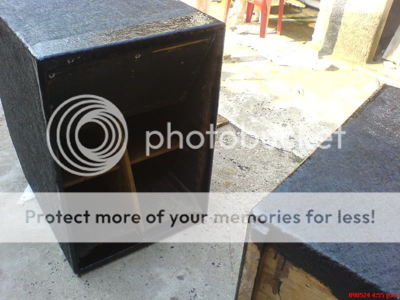

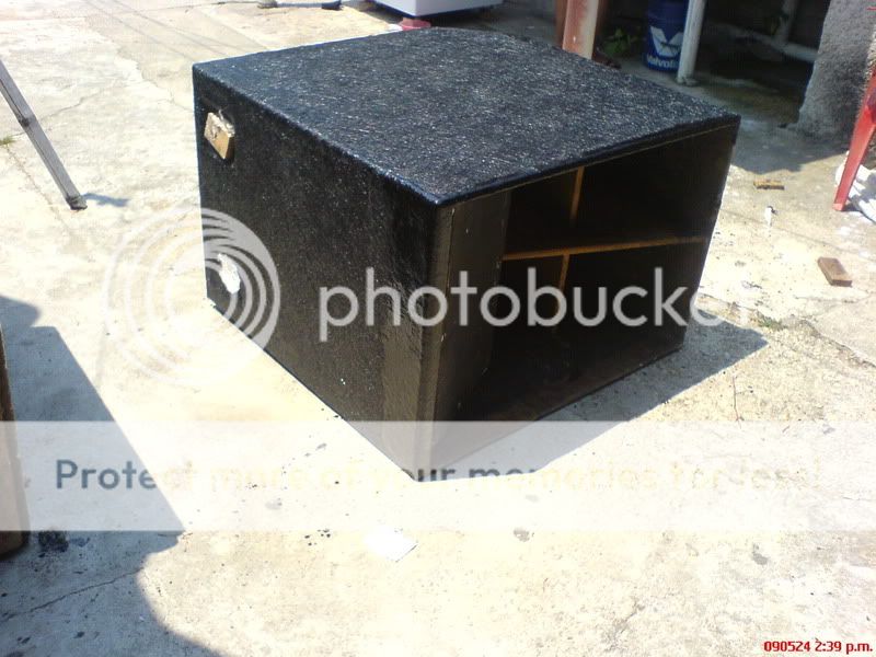

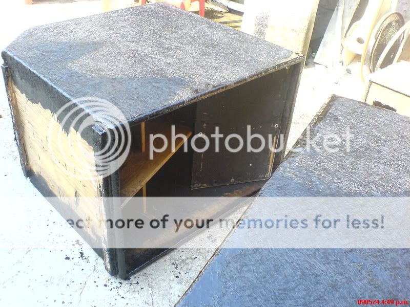

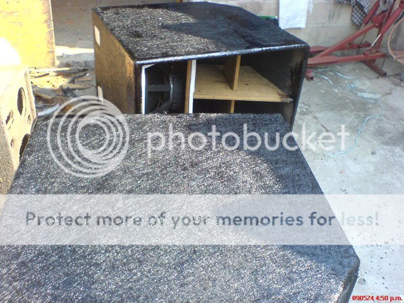

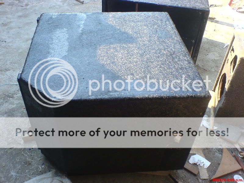

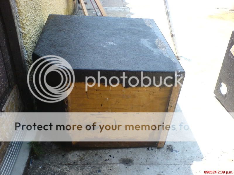

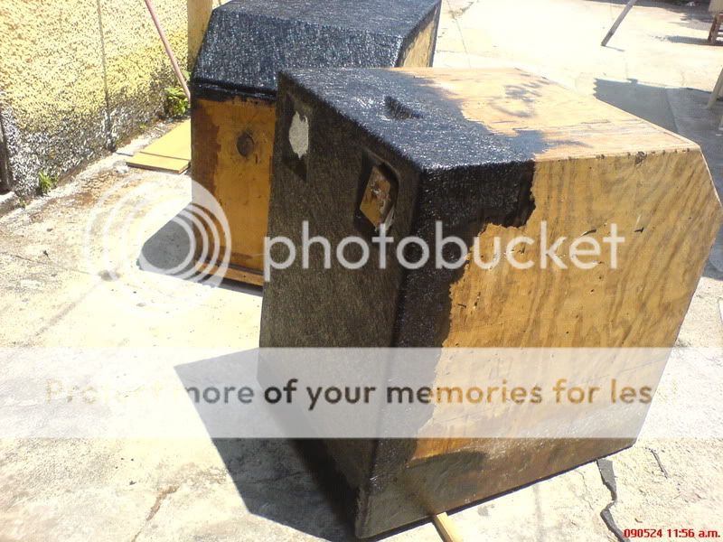

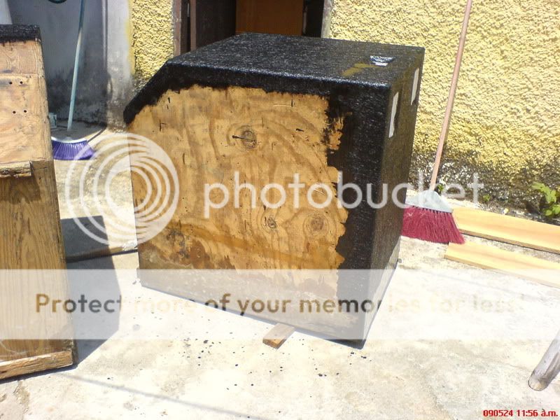

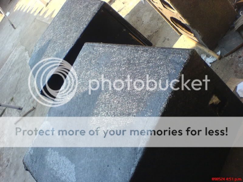

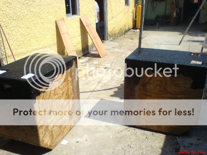

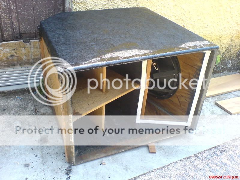

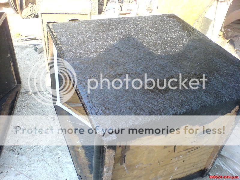

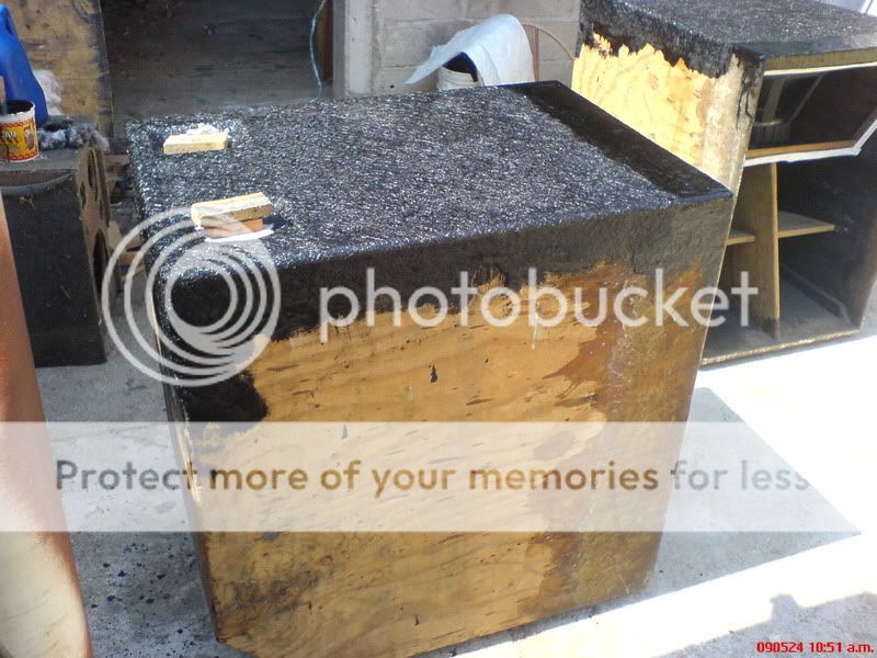

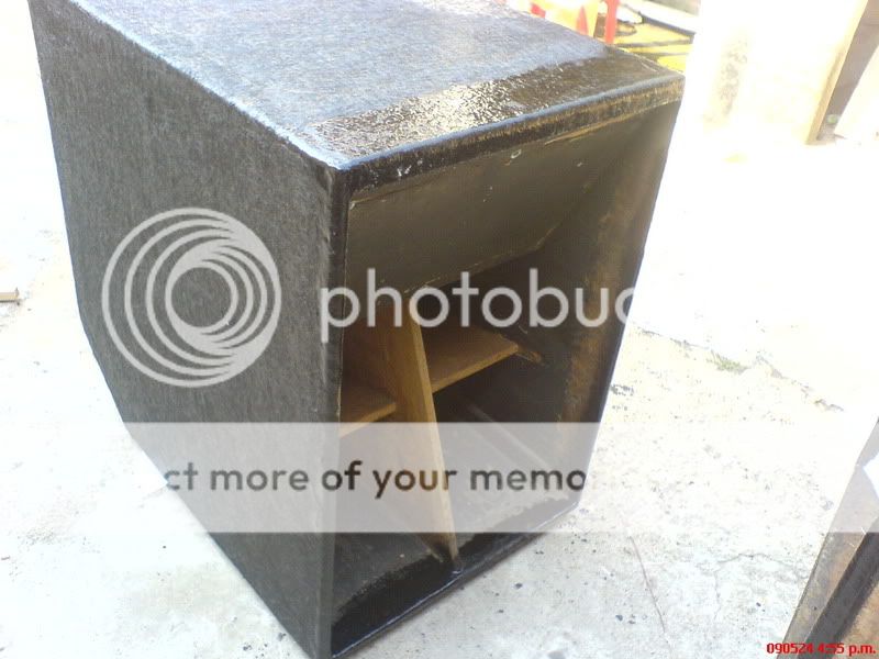

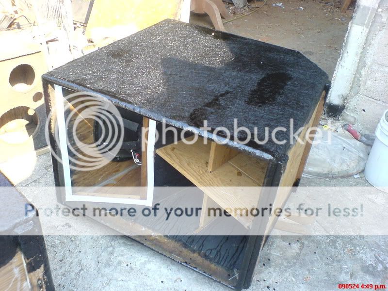

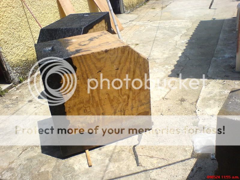

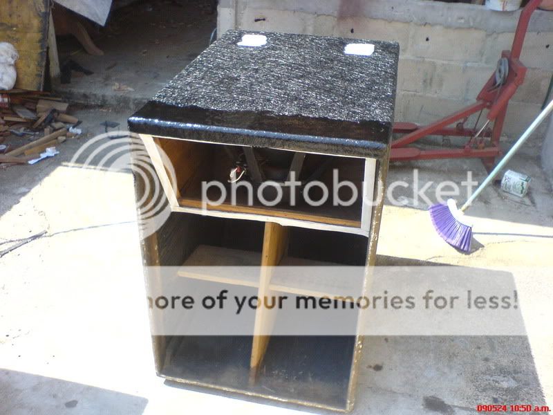

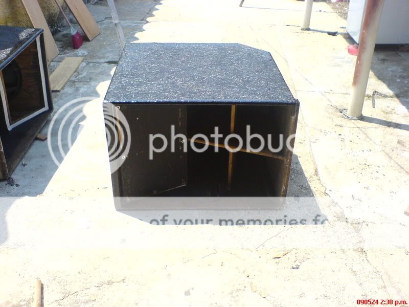

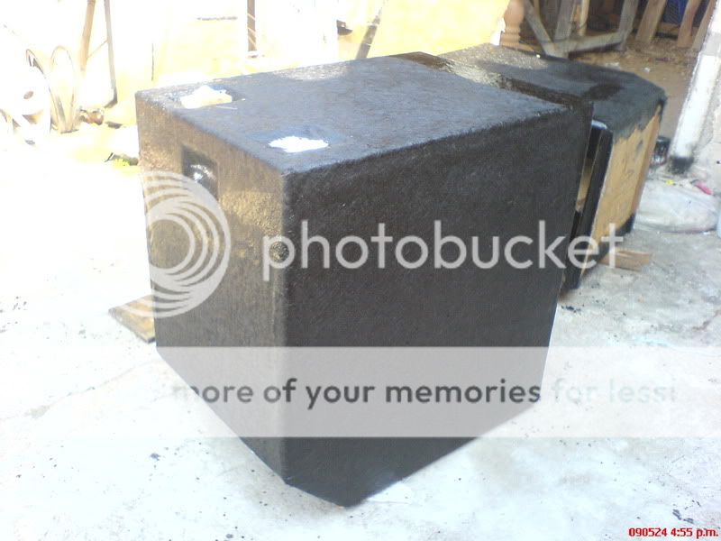

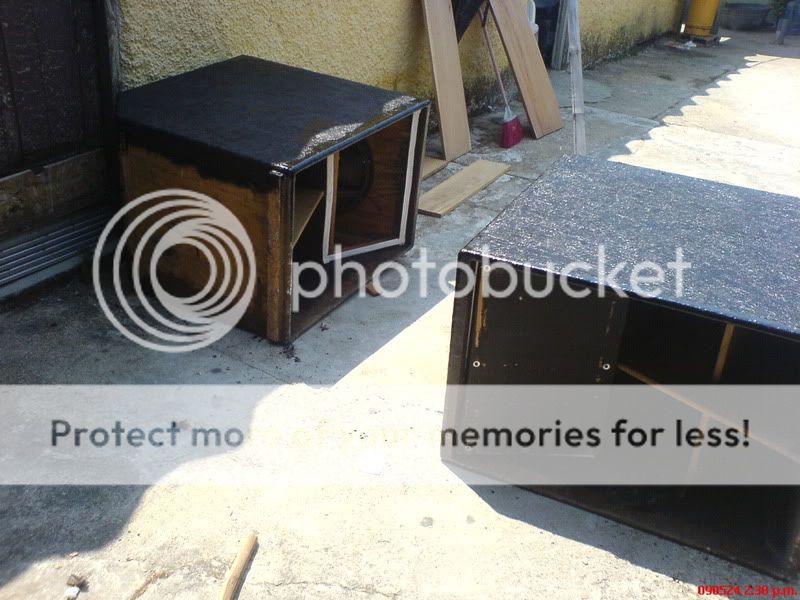

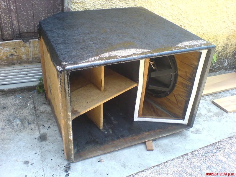

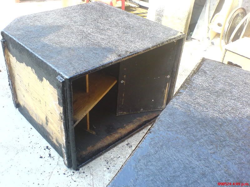

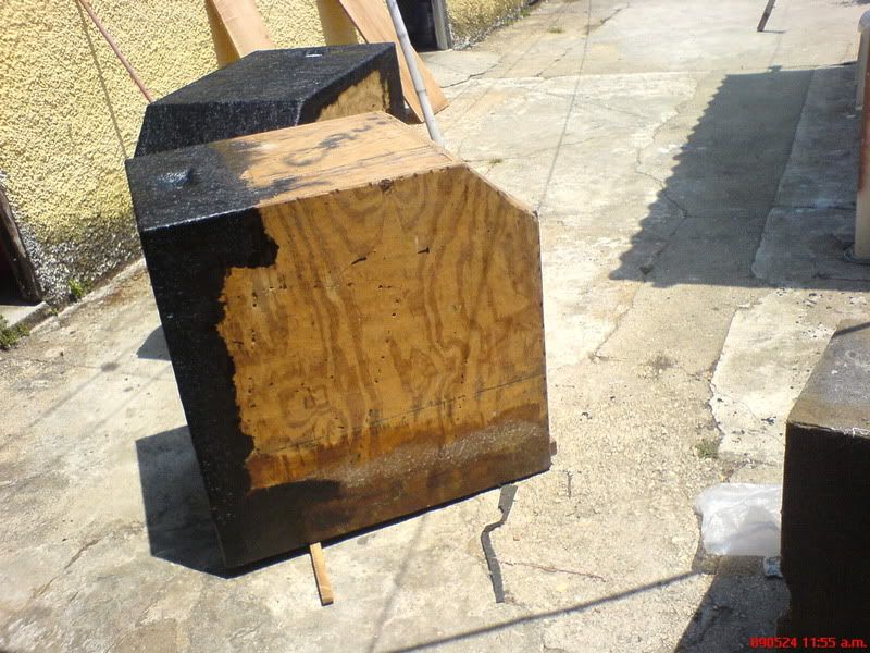

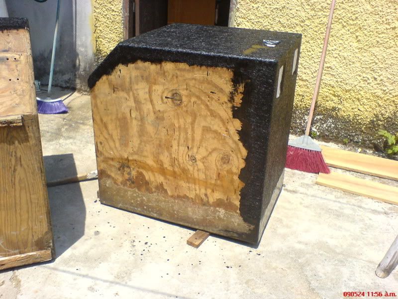

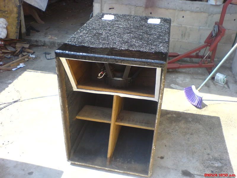

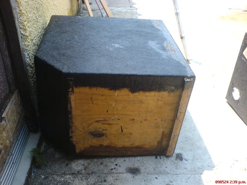

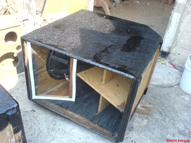

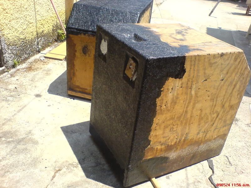

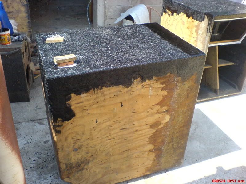

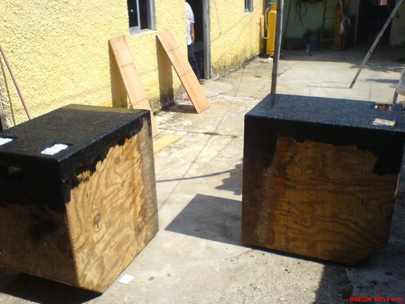

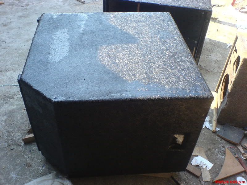

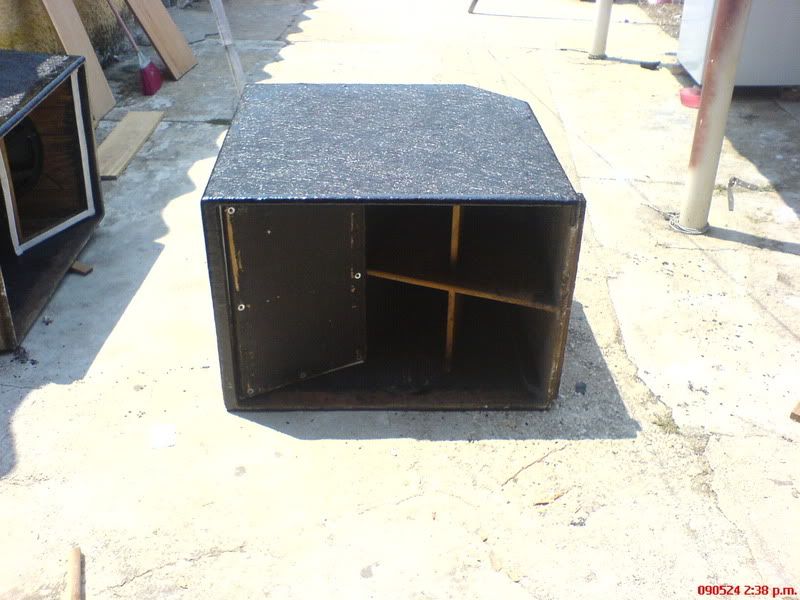

Edit: agrego las fotos de mis AB36 al 90%. Notese que quedaron algunos desperfectos (de eso, me incluyo yo con unos dolores de cabeza y una que otra vomitada... Maldita resina) Como lugares donde la resina se encharco y la pintura vinilica negra para las "Equis" de las bocas de las cajas. Los desperfectos con la homogeneidad de la pintura se arreglarán con una capa posterior de pintura de aceite negra para un acabado uniforme, lo que se queria era que se reforzarala caja con la Fibra de vidrio.

Tacatomon, como estas, te queria preguntar, cuanto protex, usaste em las dos cajas que posteaste al ultimo? se las diste a pincel verdad? cuantas manos? saludos
Si con el "Protex" te refieres a la mezcla de Resina de polietileno+Pigmento Negro+Catalizador y la fibra de vidrio...
Exactamente fue lo siguiente.
6Kg de Resina
200gr de Pigmento negro
30gr de catalizador
3Kg de Fibra de vidrio
Un par de cajas feas al gusto.
Muchas ganas de laburar bajo el sol.
En mi caso fue suficiente una sola mano. para que realmente quede uniforme el color (que el conjunto agarre un tono negro brilloso) hay que usar mas resina y pigmento. Despues procedere a pintarlas con Pintura de aceite negra, para que queden completamente unifirmes.
Use una brocha de 2"

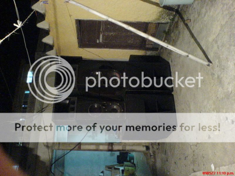

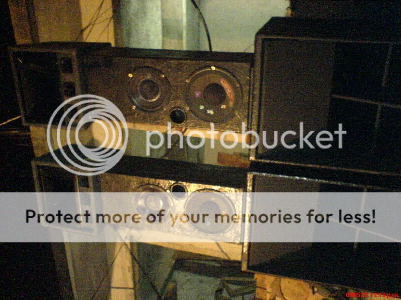

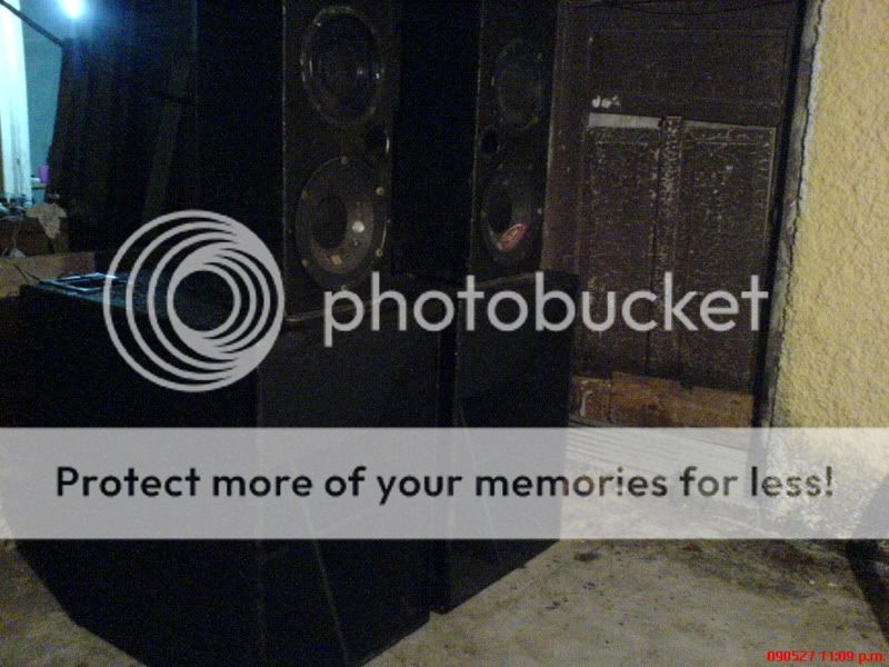

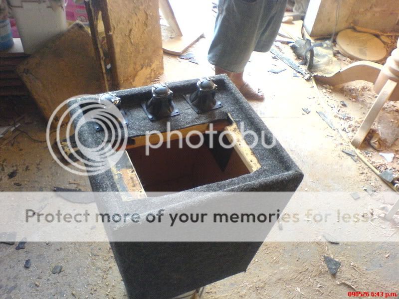

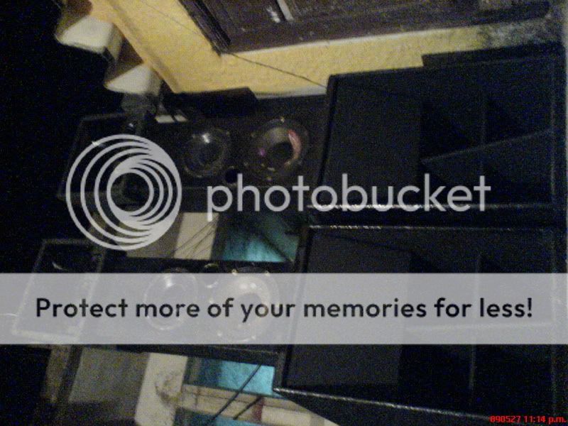

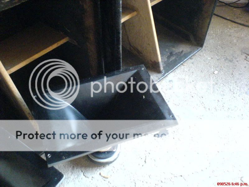

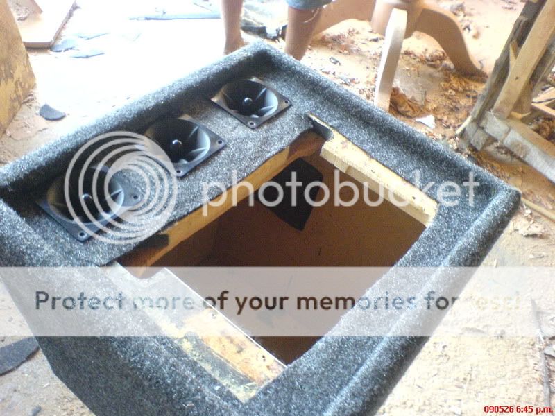

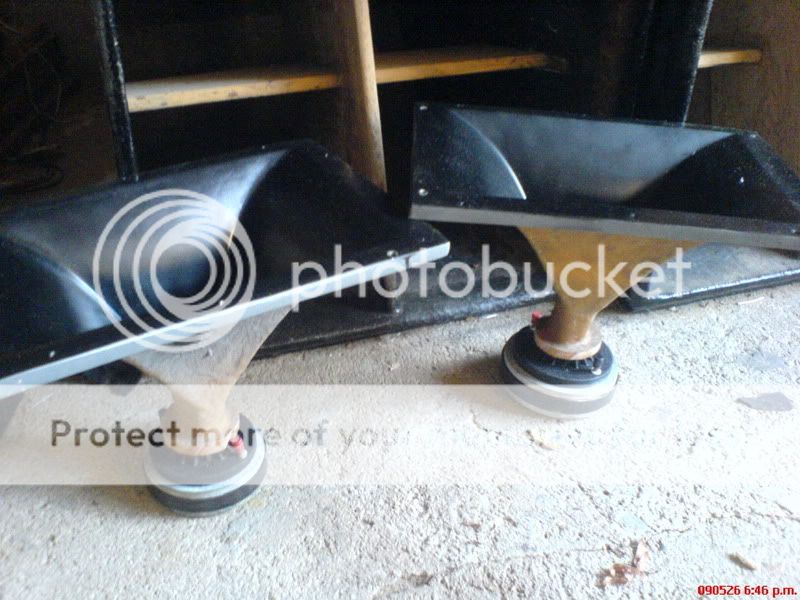

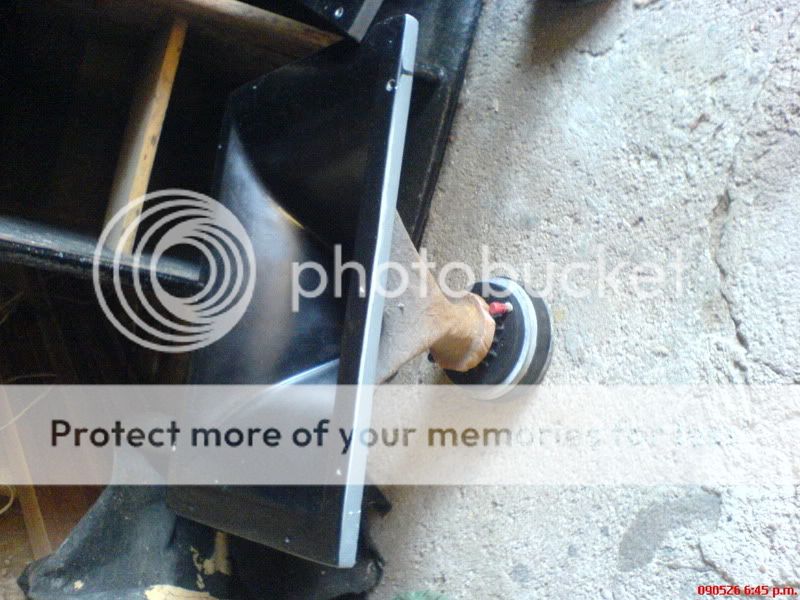

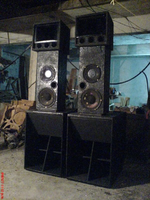

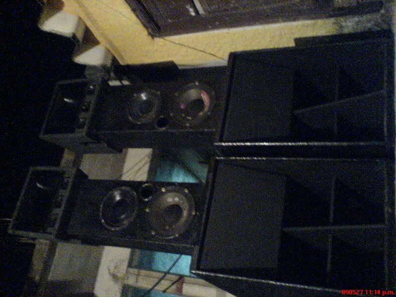

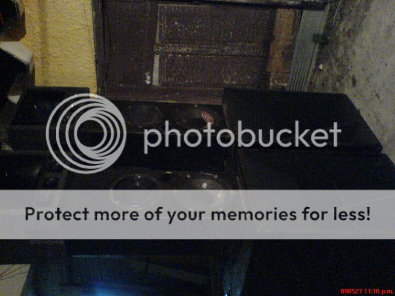

Edit: Adjunto las ultimas imagenes del equipo al orgullosamente 100%. Les muestro el proceso de armado del Rango Medio-Alto en cajas aparte, las famosas "Twiteras". Pensabamos ponerlas en una caja con un par de woofers Scorpion pero como aún no hay money :rolleyes: Para eso habra que esperar. Por el momento ahí arriba, pesando 25Kg, no se caen ni a palos. No gaste ni un peso en ellas, ya que use el MDF de una cajas JBL que estaban mojadas y echadas a perder. Solo cortamos lo que necesitamos y voala, Twiteras gratis para todos.
Tambien se aprecia todo el conjunto armado y probado con una etapa de 300+300Wrms y la verdad que sacude muy bien. La voz y los agudos sobrados. La verdad es de lo mejor. Ya veremos que sale despues.

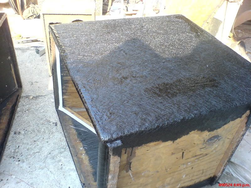

oye tacatomon que tal una pregunta.
con lo anterior quieres decir que la fibra le deshilachas como decimos aca y la revuelves con la resinna pigmento y catalizador o la aplicas como viene como si fuera un tapetillo?
La fibra se aplica como si fueses a "vestir" al cajón. Cortas a la medida del lado a "vestir", la centras bien y despues Bañas con la mezcla. Mas o menos tienes que ir "picando con la brocha empapada de resina para que la fibra se moje por los 2 lados y amarre bien.
haaaaaaaaaaaaaaaaa! no, la verdad crei haber leido que era protex, ese que le hechas a los autos para que no se piquen, ese que le hechan por dentro el guardabarros, perdon
osea que lo que hiciste fue revestir el bafle en fibra de vidrio con la resina teñida de negro (hablando en criollo :)) eso para protejerlo des inclemensias del tiempo o tiene algun factor critico en el sonido o en su estructura
Muuuuuuuuuyy buen laburo mi felicitaciones
Ahora si todo se entiende.
Era la intensión principal, proporcionarle mas solidez general y un poco de impermeabilidad. Ahora solo falta la Pintura de aceite negra para darles el visto "bueno" (Si no pudieron quedar mejor).
Saludos y Gracias, si si que fue un gran laburo.

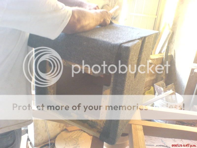

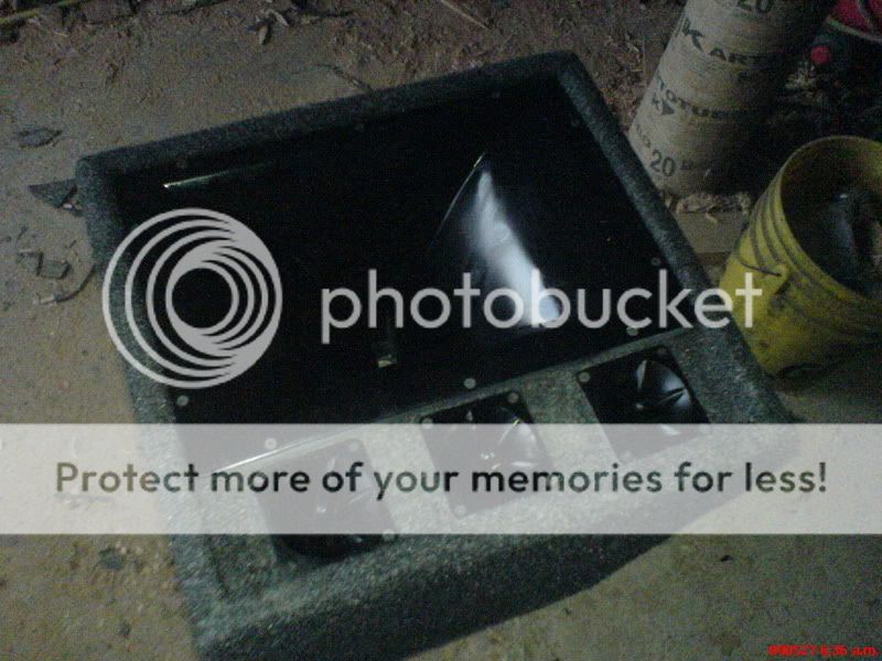

aqui les dejo unas fotos de una de las cajas que arme

me quedaron un poco desordenadas las fotos, espero les gusten y comenten gracias.
