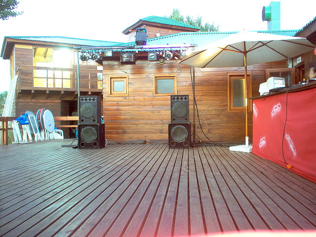

Bueno, aca les subo uno de los 4 bafles que me encargo un dj que comnzara con estos y la potencia clon qsc mx700 de josesoto. La pote esta en ets video y las bafles aca. saludos y suerte.

Capitanp, en realidad la saturacion es de la terjeta de sonido de la pc que es onboard y de malisima calidad. Cuando lo regule con una onda seno entre 20 y 20000 hz te aseguro que recorta solamente cuando prende el led dde cliping. En el caso del video, si observan bien, en realidad esta recortando pero el clip ni de entera!.
Dentro del bafle lleva lana de vidrio o guata ( en ese órden para mi de mejor a peor) y de espesor en lo posible mayor a 1 pulgada o 25 mm. esto hace que el volumen aparente del bafle para bajas frecuencias sea mayor y asi mejora la respuesta del sistema. Generalmente pruebo con y sin ella para ver si mejora los resultados, me ha pasado de que no es necesaria y es cuando la sintonia del bafle no es la correcta y entonces sin la lana de vidiro es como que tiene mejores graves. Por otro lado los graves con y sin la lana son distintos: con lana son mas profundos y concretos algo como un bom - bom y sin la lana son mas latosos, algo asi como un ton - ton. :rolleyes: :rolleyes: :rolleyes:

Aca les muestro los bafles con que paso musica, otro dia pongo fotos de como los hice, no las subo ahora, porque tengo un dolor de muela que me fastidia!
