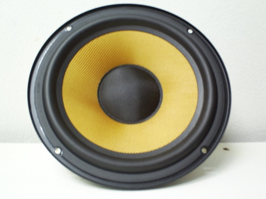

Detalle al pasar, el color de la membrana de los GB audio de 8... es asqueroso. Gustos son gustos, a mi no me van para nada:
En cambio la estética de un Audifan (aclaro, solo la estética) se ve muuuy bien. No se que opinan ustedes:

che me parece que el Jahro de 8 pulgadas que te compraste, y que tan mal te anda, es el mismo que tengo yo (fijate un par de post atras que esta la foto). La verdad me pasa lo mismo que a vos, se siente como un chisporroteo de fondo cuando le subis un poco la potencia. Sinceramente no es muy agradable.
En mi caso, no me importa mucho por el hecho que, al usarlos como subwoofer (que a mi me anda muy bien) y con la caja de arriba con un woofer y tweeter (medios y agudos), estos le tapan ese sonido feucho y se escucha muy bien. Eso si, subwoofer solito no, porque da lastima.
No se podria decir, por mi parte, que fue una muy mala compra (capaz que con mi poca experiencia, me conformo con poco) pero tampoco que fue la mejor de todas. Por lo menos, lo pruebo durante mucho tiempo y si quiero lo vendo a un amigo.

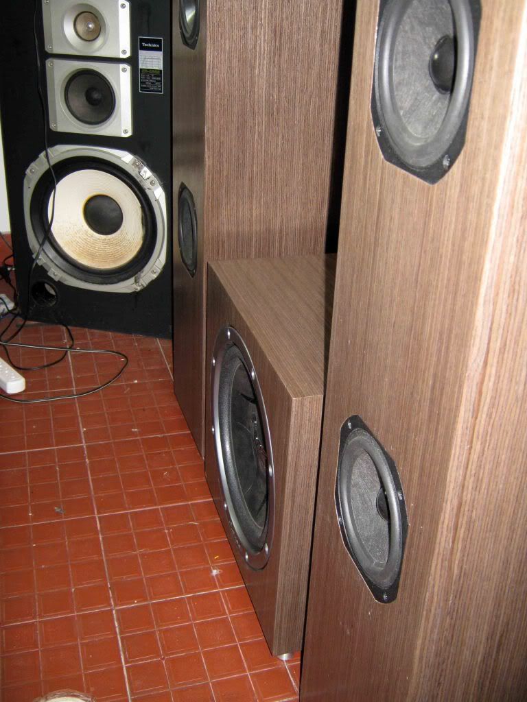

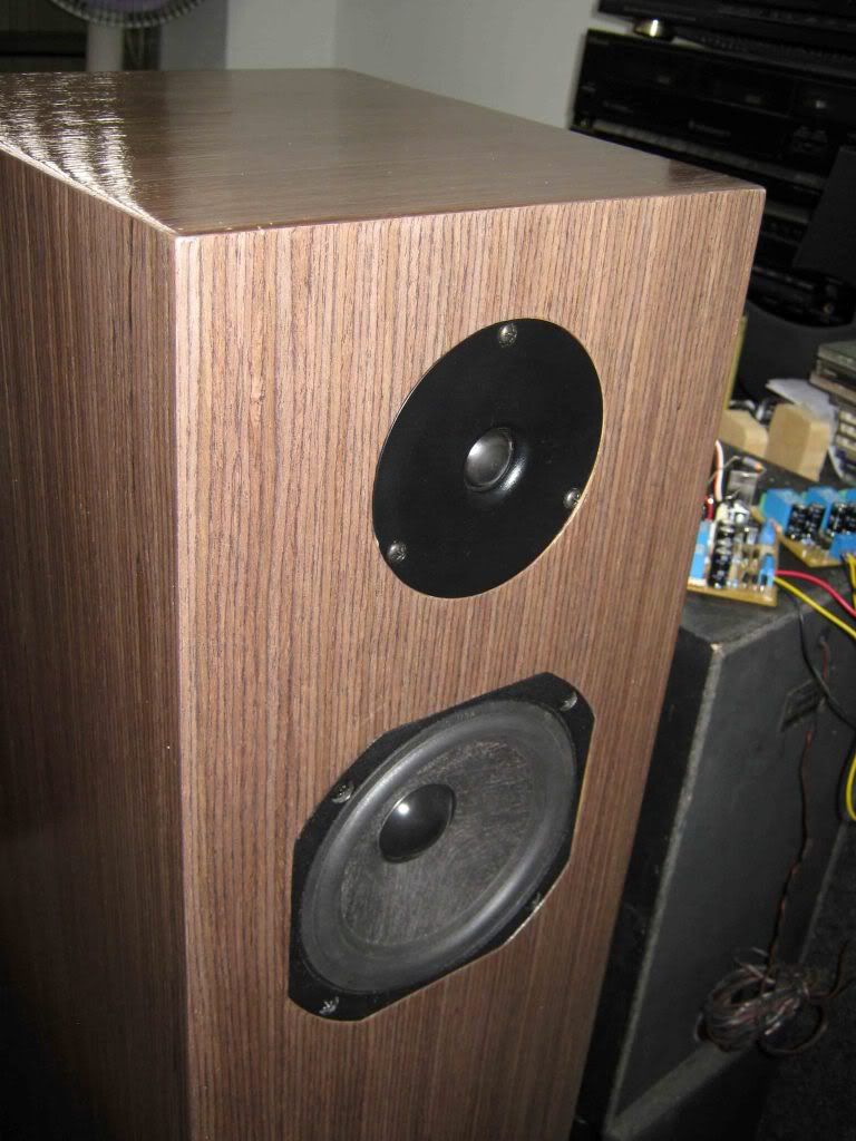

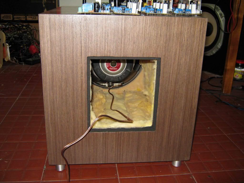

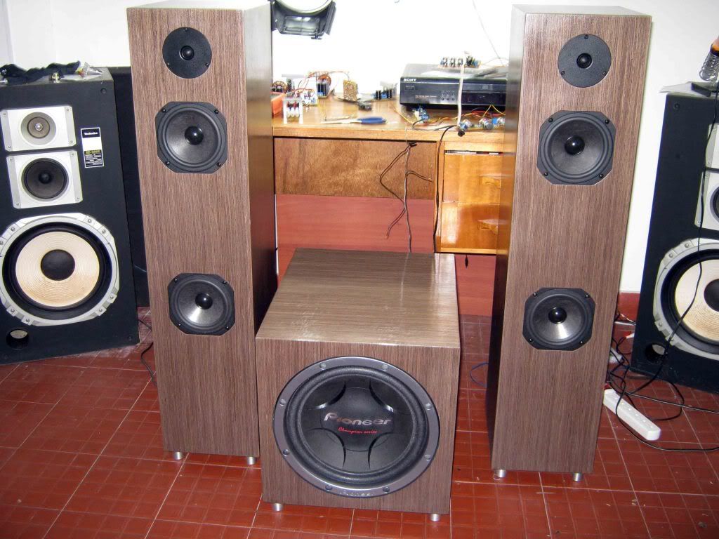

Les muestro como quedo el conjunto Bi-Amp final , lo bajé del taller a la habitacion/sala de ensayo/juntadero de cachivaches de mi Hijo . Fue SORPRENDENTE!!! Evidentemente mi taller es demasiado absorbente ya que esta muy lleno de cosas , especialmente cajas de carton.
Tuve que incluso bajar el refuerzo de graves del Hipass . Tanto que proteste con el viejo parlante .
Con los midhigh , al final corte por lo sano y descarté los parlantitos Jahro y compre muy barato unos Ciclos . Nada que ver la respuesta. Los corté en 5000Hz en segundo orden y los tweeters Leson los atenué 19dB .
Quedaron muy bien , incluso andan mejor que los viejos parlantes Sansui originales!

Gracias AntonioAA, es una muy buena opcion, pero primero es medir los bafles armados a ver si quedaron como lo indica el winisd. luego si tengo que corregirlos (para darle mas potencia que realmente no necesito) seguire tus consejos. un gran abrazo.
Sos genio Antonio... La tenés re clara... Eso debe sonar muy bien...! (y)

Veran PESE A LO LIMITADO DE MIS MEDICIONES CON NOTEBOOK Y MICROFONO DE PC... el cambio de respuesta.
Por encima de 10 KHz NO SIRVE NADA ... ni el microfono ni la PC.

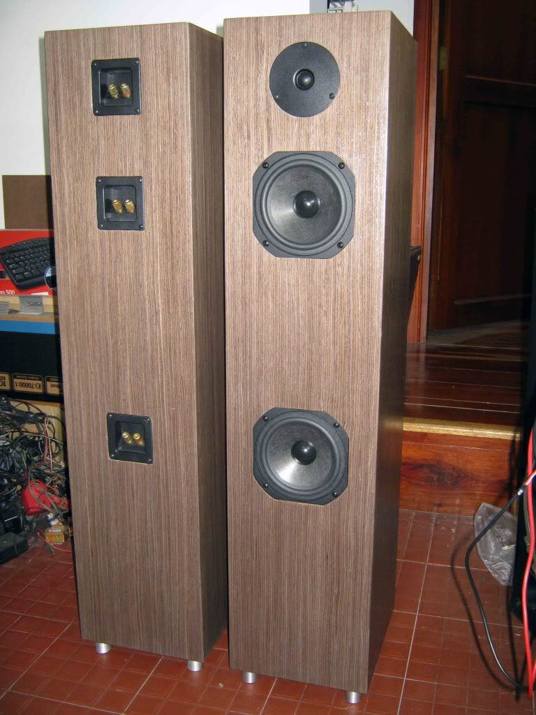

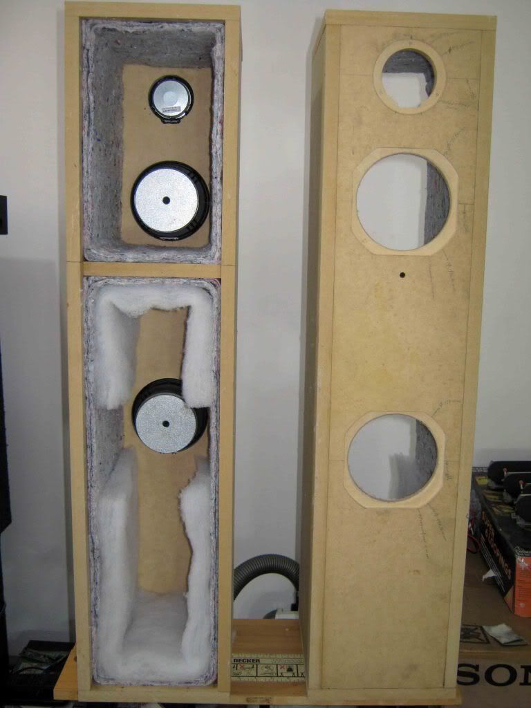

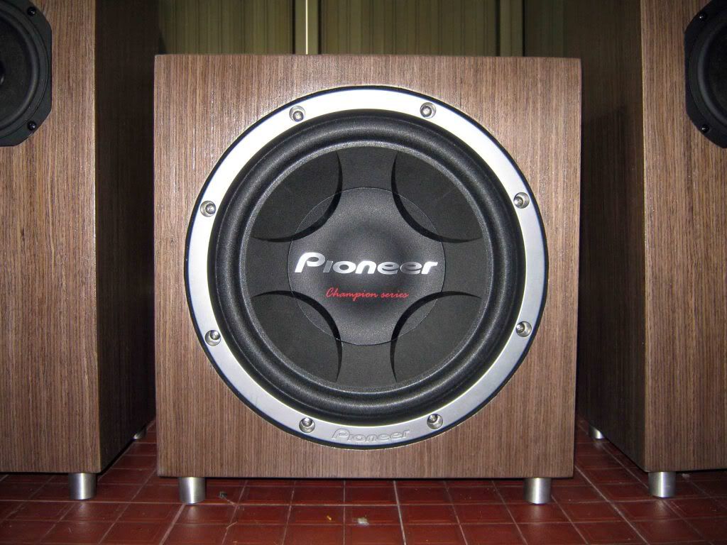

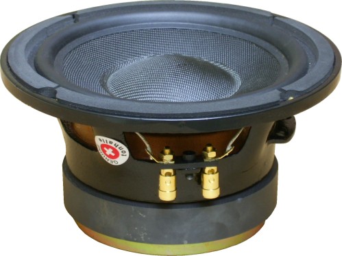

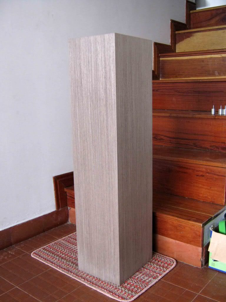

Hola compañeros del Foro!!!! En esta ocasión les presento la primera parte de mi proyecto "Triamplificación" en el cual llevo ya bastante tiempo, casi un año, ya tengo lista las cajas acústicas y el subwoofer.
Para las cajas use los siguientes transductores:http://www.aurumcantus.com/aurumcantus-midwoofer/index_midwoofer_ac130_mk2.html tanto para los medios como para los bajos, estos están cortados según el crossover activo de Silicon Chip https://www.forosdeelectronica.com/posts/438316/ y para los agudos usé los siguientes tweeter http://www.parts-express.com/pe/showdetl.cfm?Partnumber=264-500, las cajas las calcule con el software Bass box, falta medir la respuesta a ver qué tal se comportan.
El subwoofer tiene la LT y está cortado a 83 Hz http://sound.whsites.net/project71.htm

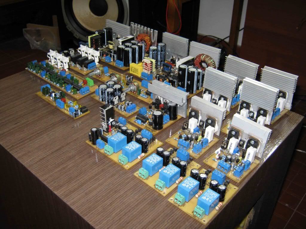

También tengo lista toda la parte electrónica:
- 6 Amplificadores Rotel (los de Mariano Nicolau) https://www.forosdeelectronica.com/f31/amplificador-pre-hifi-rotel-pcb-27641/#post223110
- 1 Switching amp de 300 Watts https://www.forosdeelectronica.com/f31/amplificador-hi-fi-200w-rms-dos-mosfet-16229/#post108881
- 2 Fuentes SMPS (Las de Mariano también) https://www.forosdeelectronica.com/f21/smps-half-bridge-compacta-pcb-24457/#post200937
- 1 Preamplificador Hi Fi http://sound.whsites.net/project97.htm
- 1 Crossover activo https://www.forosdeelectronica.com/posts/438316/ - 1 Una fuente regulada para los previos https://www.forosdeelectronica.com/f21/fuente-preamplificador-15-15-a-46452/#post394878
- 1 Selector de entradas estéreo de tres vías https://www.forosdeelectronica.com/f30/selector-entradas-46912/#post399637
- 1 LT o Transformación Linkwitz http://sound.whsites.net/project71.htm
- 6 Protectores de parlantes con sensores de temperatura para regular la velocidad de los ventiladores

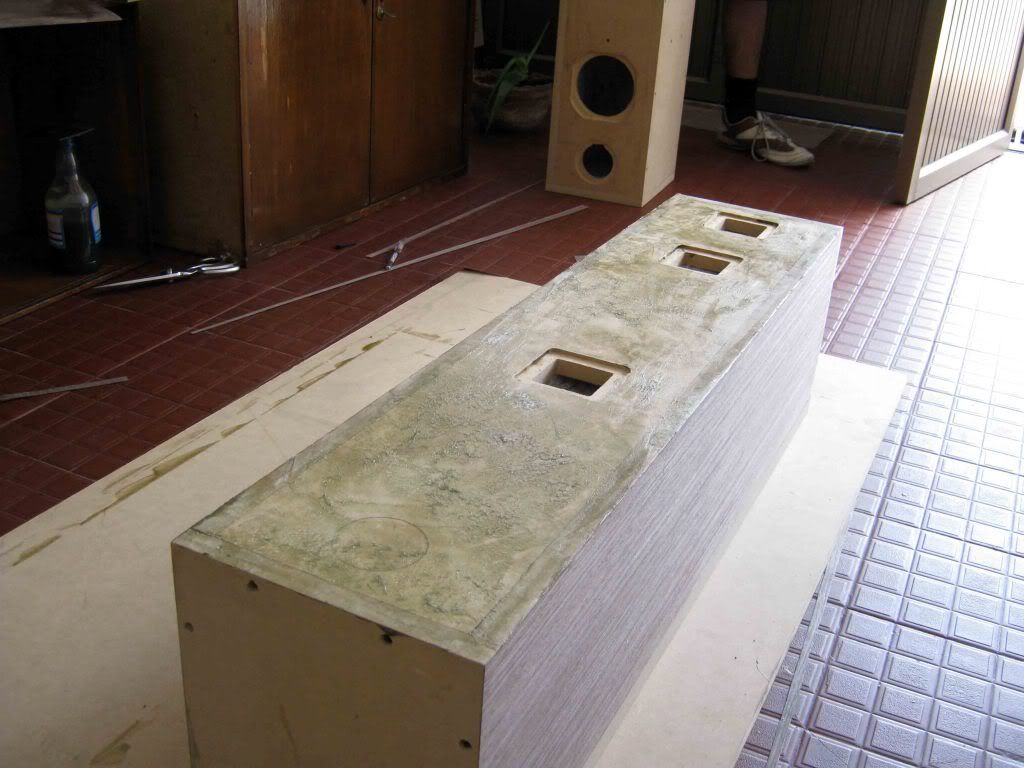

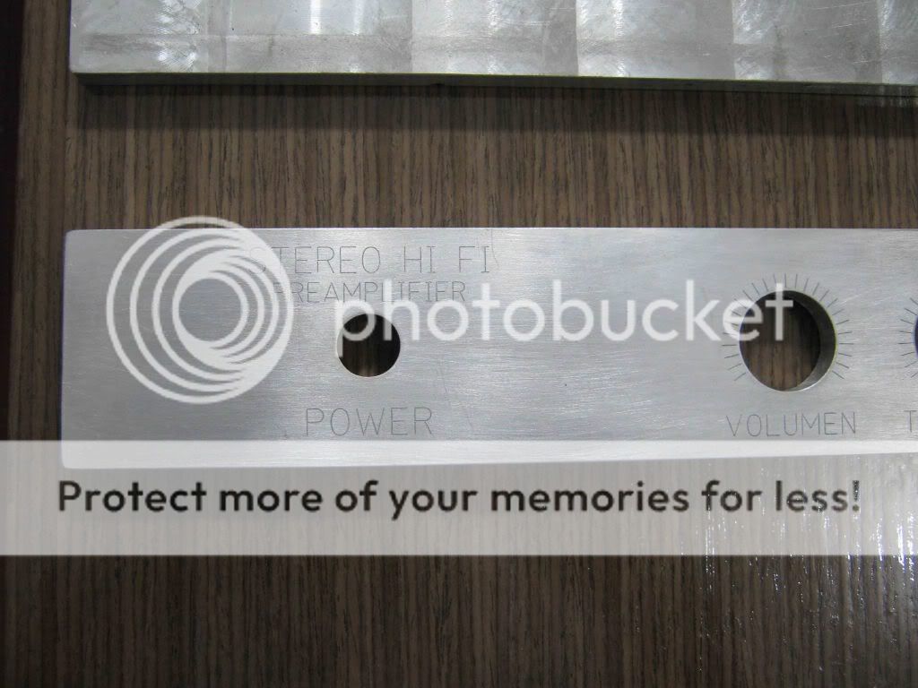

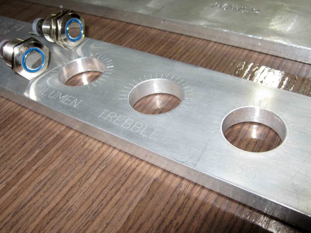

Solo me falta armar los gabinetes, por el momento tengo casi listos los frontales de dichos gabinetes.
También tengo que dar mis agradecimientos a: Ezavalla, Mariano Nicolau y a Juanfilas, pues ellos me han apoyado en todas mis dudas con respecto a este proyecto.
Cejas eso es IMPRESIONANTE!!
Muy prolijo todo! La verdad felicitaciones por tanto trabajo!
Apropósito, treble no se escribe con una sola "B"?
Muy buenas esas placas. Y pensar que yo todavia no logré terminar una sola SMPS que quiero para un rotel.
Muy bueno todo! Saludos

Muchas gracias, por tu comentario, esa "b" de mas es como un copyright, ;) y claro que la tuve en cuenta

Increibles!!! :aplauso::aplauso::aplauso:, qué buen trabajo Mauricio, super prolijo, felicitaciones (y).
Veo que compraste los interruptores con luz y junto a ese frente de aluminio va a quedar un lujo total!
Conseguiste los TIP35/36 para los Rotel?
