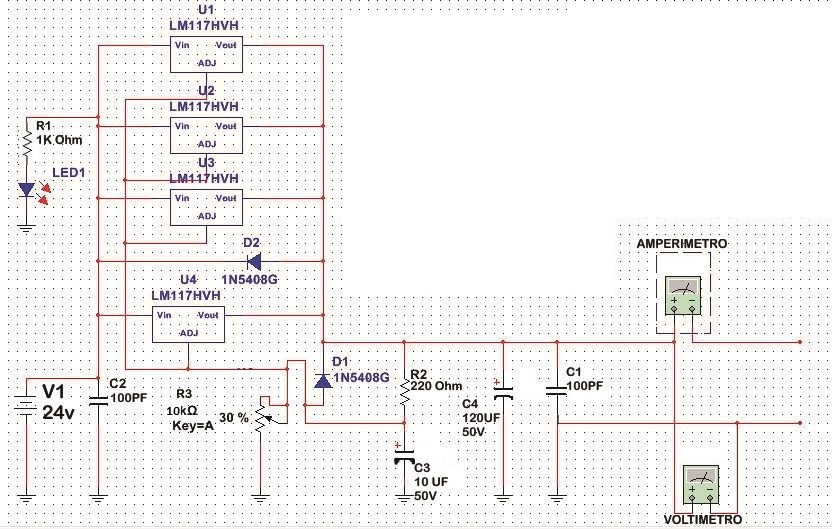

Fuente con lm317 en paralelo.
Hace una semana publique bajo esta misma entrada un msj que empieza con : Hola , este hilo viene de "Circuito regulador no funciona y quema el potenciometro".
En ese hilo estan todos los detalles.Si vuelvo a publicar lo mismo me vas a salir con que ya lo hice...

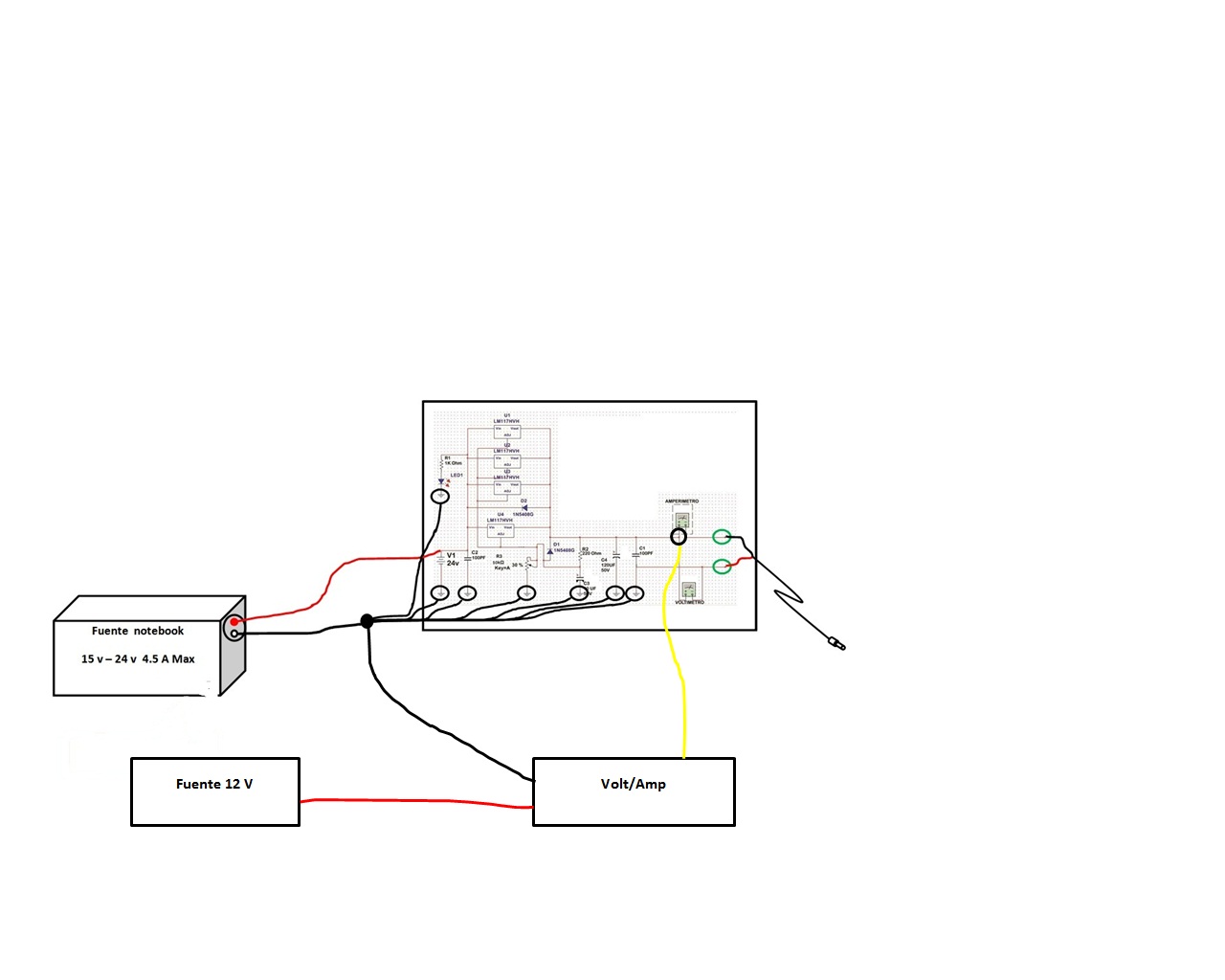

Publica en este tema los diagramas. Ya tienes la posibilidad de hacerlo
Para medir tensión debes conectar las GND de la fuente auxiliar con GND de la fuente a la que le mides tensión y el cable amarillo a "+" de la fuente a medir
Buenas noches, muchas gracias por toda la info aportada en todo este tema, la fuente funciona excelente, dos salidas una fija de 5v (lm7805) y otra variable de 1.2v a 27v con dos lm317 en paralelo con la resistencias de bajo valor a la salida del lm317. Tengo una duda:
¿que tan fiable es la protección por sobre corriente de el lm317?

Si son originales, la proteccón funciona perfectamente, tiene protección ante corto en la salida y protección térmica.
EL LM388 de 5A fue probado en un laboratorio de la universida cortocircuitando la salida, el LM338 funciono perfectamente.
Puse dos lm317 en paralelo y solo uno de ellos calienta el otro no calienta ni un poco
*aclaro que esto estuvo con carga y medi que llegara el voltaje a cada ic
* No conseguí unas resistencias de 0.22 ohm puse unas de 1ohm a cada una
