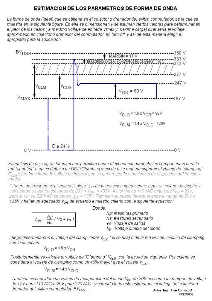

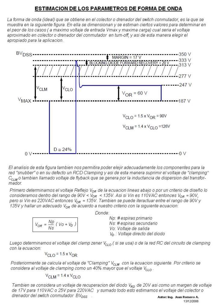

ahora si mi cuate luisgrillo me tome un tiempito para elaborar este temita, ufff te digo que me tomo un buen rato medio cansadito pero lo hice, fue como hacer mi clase pero lo hice.
la explicacion la encontraras en la figura adjunta y espero te sirva porque yo ya aqui agotado por la chamba ya me voy a dormir ZZZZZZZZZZZZZZZZ.
Espero tus comentarios y preguntas amigo, saludos desde Peru.
ZZZZZZZZZZZZZZZZZZZZZZZZZ.
    129.1 KB · Visitas: 199
OOOrale, muchas gracias juan.... ya me queda mas claro eso de los voltajes en el transformador, yo tengo un osciloscopio del ayo de los cabernicolas, apenas me alcansa a medir los 10 Mhz, y no puedo visualizar bien las formas de las ondas en el colector o transformador por que me aparece mucho ruido y no distigo una forma de otra,
Supongo yo que cuando se refieren a el "diodo" es el diodo que esta en paralelo con el transformador verdad?
Ese es el oscilograma en una fuente tipo flyback verdad?
ahora, como calculo el maximo almacenamiento de energia en el transformador sin llegar a la saturacion? que parametros debo de tener en cuenta?
