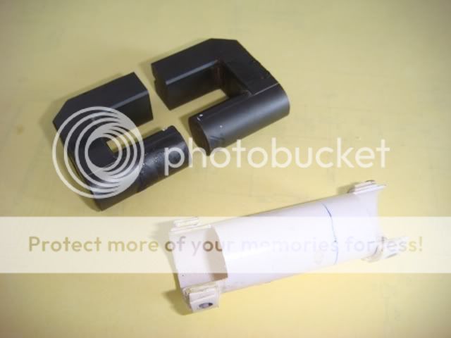

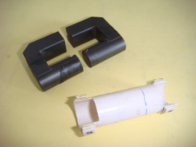

donde puedo mandar a pedir un nucleo toroidal para hacerme de mi fuente conmutada, aqui en mexico no he encontrado ni un lugar y tampoco en talleres de electronica
Para complicarce tanto buscando toroides "caros" y dificiles de conseguir (a veces), si podemos solucionar eso en cualquier diseño (claro dentro de las caracteristicas del nucleo) con un nucleo tipo "D" o "UD" para algunos fabricantes, faciles de conseguir en un flyback malogrado de TV.
Les comento que yo he hecho alguna aplicaciones con este nucleo y fue increible su "performance", yo casi no le tenia fe, pero veo que tiene buenas caracteristicas, en especial su area efectiva Ae ,su area producto AP, y tambien su longuitud efectiva Le, aunque a veces el material nos limita con su flujo de saturacion. Aqui le dejo unas fotitos de mi aplicacion en un transformador para DC-DC:
El Nucleo:
La aplicacion:
