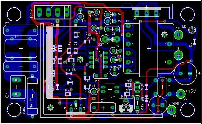

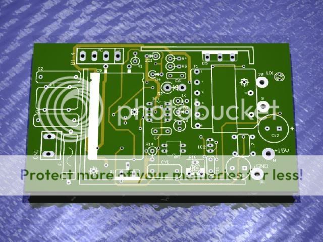

Para algunos amigos interesados en este diseno aqui les dejo:
El circuito elaborado en Eagle
Y tambien el diseno de la placa PCB obtenido con Eagle3D
El circuito en 3D
Disfrutenlo amigos, cualquier consulta estoy a su disposicion.

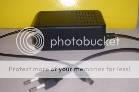

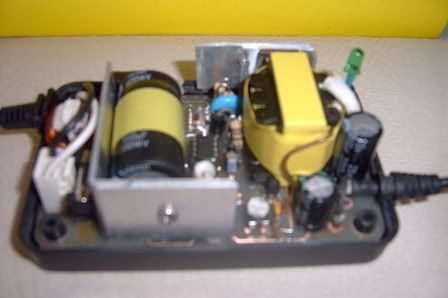

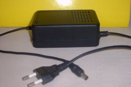

Como ejemplo les dejo unas fotos de una fuente de 15V- 5A que hice para una Laptop:
La Fuente vista externamente
El circuito interno hecho el Eagle
