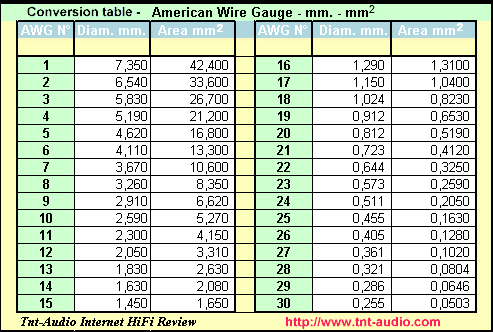

pregunto: ¿con que alambre bobinaste el primario y el secundario?
utilice alambre esmaltado(Cu) awg calibre 12 para el primario y calibre 24 para el secundario. Con respecto a la realimentación tenía programado un control y lo iba a utilizar con un amplificador de aislamiento, pero debido a que son muy costosos no sé qué otro tipo de control me recomendarías.
si no es mucho pedir, te pido que me digas de que diametro en milimetros son, no tengo la tabla de conversion a mano, en cuanto al control, te recomiendo 100% el SG3525 o SG3526
Don Hazzard, acá la tiene :D
