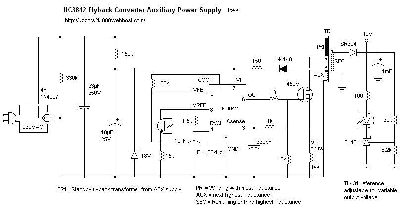

he revisado el diagrama y si es este mismo integrado(uc3842), de todas formas bajate el datasheet
mira esta imagen de una aplicacion del mismo integrado:
