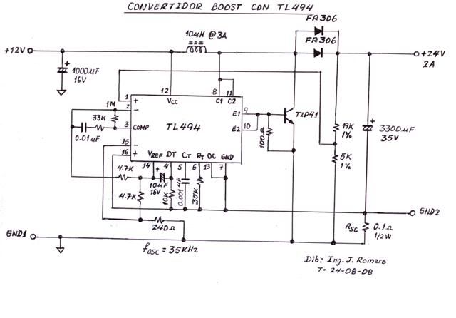

Hola amigos, hoy revise el foro y me encuentro con una pequeña "observacion" (critica constructiva) hecha por nuestro amigo Nilfred con respecto a un diodo (FR306) que coloque en una fuente boost que postee aqui.
Bueno dejame decirte que tienes razon, porque con un solo diodo y a una corriente de consumo de 2Amp este calentaria como mierda, claro que esto no sucederia si se le coloca un disipador de eso usados en fuentes de PC de material de cobre o laton, creo que si sabes a cual me refiero ¿no?; bueno pongale dos diodos FR306, si el mismo pero con disipador y asunto arreglado, porque la corriente pico del secundario seria 4Amp maximo y esos son suficientes. Aqui subo la nueva modificacion del circuito:

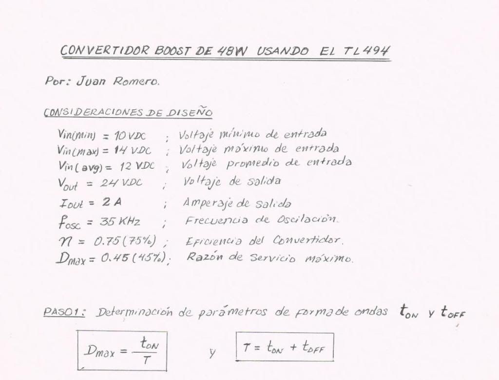

Y para el amigo Hazard1998 le digo este ckto fue un pedido de un amigo forista y por lo tanto tuve que calcular cada componente del circuito, solo que yo lo hago a veces en apuntes asi de manera rapida que yo solo entiendo, asi que prepare una parte de los calculos en unas hojas las cuales scanee y lo subo aqui para cualquiera que este interesado. Por lo tanto las modificaciones ya depende de la habilidad de cada uno de uds ya que yo no lo voy hacer todo, para eso estan uds.
Aqui una imagen del encabezado lo demas descargenlo del archi ZIP que adjunto:

Hola!! una duda que tengo sobre esta topologia, es el amperaje de entrada, ya que al ver tu explicacion no lo veo por ningun lado; ya que tu explicacion es bastante buena me surgio esa duda. si a la salida el circuito me entrega 2A, en la entrada del circuito tambien debe suministrarme 2A maximo cierto????? o es que esos 2 A salen del mismo circuito???? y es por que me imagino si quiero alimentar todo lo haria con un cargador de telefono de 500 mA y obtenga 2 A asi de facil.
48 W / 0.8 = 60 W a la entrada
Para 12 V son unos 5 A
¡NO! :enfadado:
