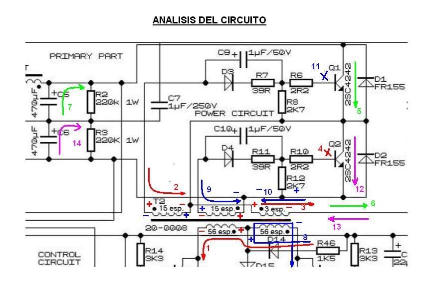

bueno estoy por aca para ver si podrian aclararme una duda que me surgio, la duda se trata de la bobina driver que tienen las fuentes half bridge o semi puente ( estoy diseñando una,cuando este terminada la subo).
en el driver veo que en el primario hay un bobinado de 112 espiras con tap central que esta conectado a los transistores driver del tl494 y en el secundario de la bobina driver hay dos bobinados de 15 espiras que son los que se conectan entre el emisor y la base de los transistores de salida,hasta ahi estoy bien , mi duda es que este driver tambien tiene una bobina en el secundario de 3 espiras con un alambre mucho mas grueso que va conectado en serie al primario del transformador de salida ¿para que sirve?
adjunto el circuito de una fuente en donde marque con un circulo rojo dicha bobina.
bueno espero que puedan ayudarme,desde ya muchas gracias
saludos, ricardo

Hola amigo Ricardodeni, me demore con la respuesta ya que tuveque analizar el ckto.
Te comento que particularmente yo no uso esa bobina auxiliar en el transformador de pulsos y hago los disparos de los transistores sin esa bobina en mencion.
Primero debes saber esa forma de disparo de los transistores se llama "Transformer Coupled Drive" y la configuracion de resistencias diodos y condensador es clasica (Ref: Switchmode power supply reference manual; de Marty Brown; pag 19).
Aunque el analisis del funcionamiento de la fuente es "generico" y valido para este, el porque se usa esta bobina auxiliar es solamente mi apreciacion en particular pero sin embargo mi evaluacion esta en base a otras aplicaciones para la cual se aplica esta bobina aux.
El funcionamiento es el siguiente: (Ver el grafico)
1) Q4 entra en conduccion generando el flujo de corriente (1) y este a su vez genera a (2) y (3)
2)La tension inducida (2) polariza a Q1 y pone en corte a Q2 en (4); Q1 conduce generando los flujos de corrientes (5) y (6).
3)Como la corriente inducida (3) esta en fase con la corriente del primario del transformador (6), entonces refuerza el voltaje inducido en (2) incrementando la conduccion del transistor Q1.
4) Cuando Q1 conduce se descarga el condensador C5 mediante el flujo de corriente (7).
5)Para la conduccion de Q2 es similar a lo anterior solo que con sentido contrario (lineas azules). Observa las polaridades delas bobinas segun el flujo de corriente.
Observacion: Hice una correccion de la marca de polaridad de la bobina en (9) ya que para que funcione el ckto tienen que estar en contrafase, si no conducirian Q1 y Q2 a la vez habiendo un cortocircuito de la "put********are".
Corrige eso en tu diagrama.
Att: Juan Romero

Juan Romero Alvarado:
Las flechas que dibujaste en los secundarios y que indican la dirección de la corriente están invertidas. No pueden pasar por las bases de los transistores.
En los transformadores, los primarios actúan como carga (la corriente entra por el + y sale por el -) y los secundarios actúan como fuentes (la corriente sale por el + y entra por el -). O sea, esa bobina adicional actúa como un primario cuando alguno de los transistores de potencia entra en conducción, pues la corriente entra por el lado + de dicha bobina.
La consecuencia de esto es que refuerza la corriente del secundario y, por ende, la corriente de base del transistor que está conduciendo.
Cuando el transistor driver se corta, el secundario (a pesar de que todavía existe corriente en la bobina adicional) trata de oponerse a dicho cambio, invirtiendo la dirección en que circula la corriente, y forzando el corte del transistor de potencia.

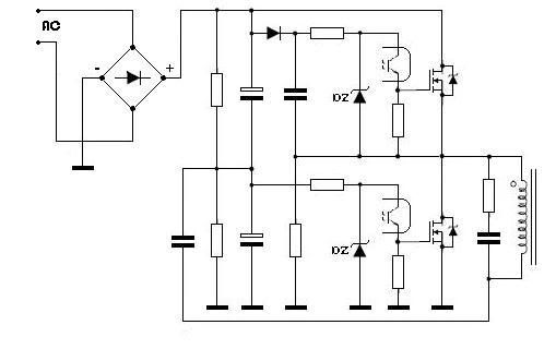

sin dar mas lugar a estos comentarios que de nada sirven dejo el esquema de la fuente que estoy desarrollando, es una topologia half-bridge con transistores mosfet .
la verdad es que no la queria subir hasta tenerla probada y con un pcb hecho para que la pueda armar cualquiera, pero gente como fredy hace enfadar a cualquiera.

Ricardodeni:
¿Cómo calculás la R y el C en paralelo con el primario del transformador? Estoy trabajando en una flyback pero no puedo encontrar información parar calcular estos componentes. Esto me traba todo el trabajo porque no puedo probar la fuente, ya que sin ese circuito de reseteo del núcleo, la corriente inducida me quema el mosfet.
Otra cosa: en mi opinión, la red de realimentación tiene resistencias muy altas, lo que la hace susceptible a interferencias. Yo le daría una corriente de 1 o 2 mA al divisor de tensión.

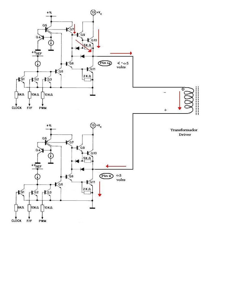

Analicé más a fondo el funcionamiento del circuíto driver. Su configuración en el primario es del tipo full-bridge. Quizá sea necesario intercalar un condensador entre una de las salidas del integrado y el primario del transformador para aislarlo de cc y evitar que el núcleo se sature.
Éste es el análisis que hice (en el esquema se puede ver la configuración interna de las salidas del integrado, nota que son salidas en totem-pole. Obvié la resistencia de 4.7 ohms que estaba intercalada):
Este esquema representa el funcionamiento de las salidas cuando el pin 14 cambia de nivel alto
a nivel bajo, permaneciendo el pin 11 a nivel bajo.
Suponiendo que inicialmente el pin 14 se encuentra a nivel alto y el 11 a nivel bajo, circula corriente desde el pin 14 hacia el 11 a través del primario del transformador. Cuando el pin 14 pasa a nivel bajo (suponiendo que el pin 11 todavía no pasa a nivel alto), el primario intenta mantener la corriente, invirtiendo la polaridad del voltaje entre sus terminales. Esto provoca que el pin 14 quede expuesto a un voltaje negativo menor o igual a -0.5 volts y fuerza a Q9-Q10 a seguir conduciendo debido a que las bases de estos quedan polarizadas en directo (el cálculo de -0.5 volts corresponde al voltaje del colector de Q8 en saturación, 0.7+0.2 volts=0.9 volts, menos la suma de los voltajes de polarización de las bases de Q9-Q10, o sea, 0.9-1.4 volts=-0.5 volts).
Es un poco compleja la situación, pero puede que el integrado soporte trabajar así.
