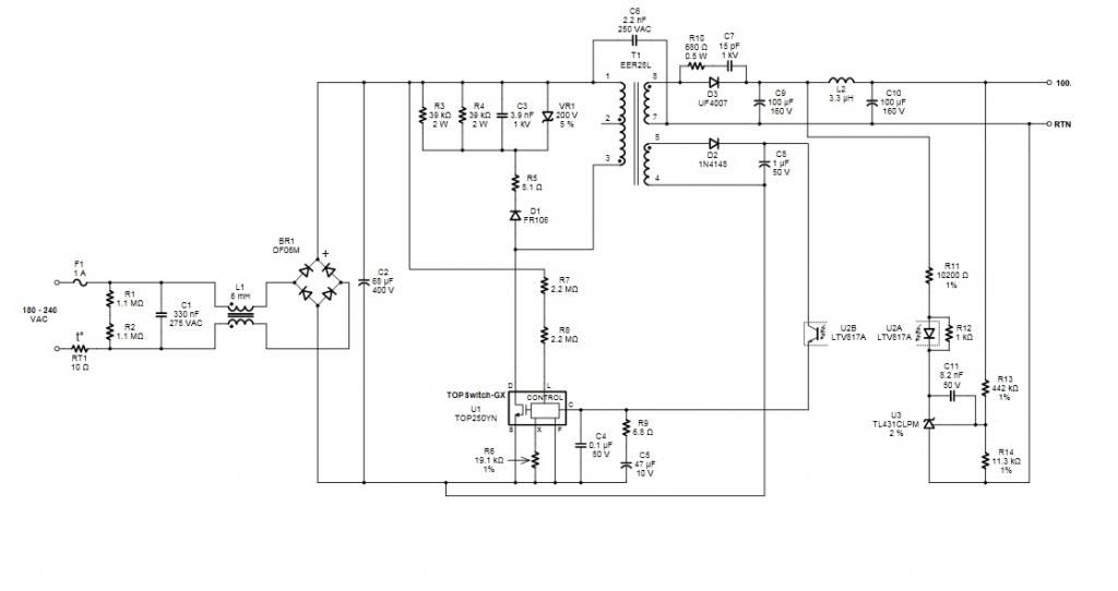

Para enriquecer aun mas este tema en estos dias publicare un Diseño de fuente que hice para una luminaria LEDs, pero esta vez usando usando el software PIExpert y TOPSwitch de la serie GX de POWER INTEGRATIONS.

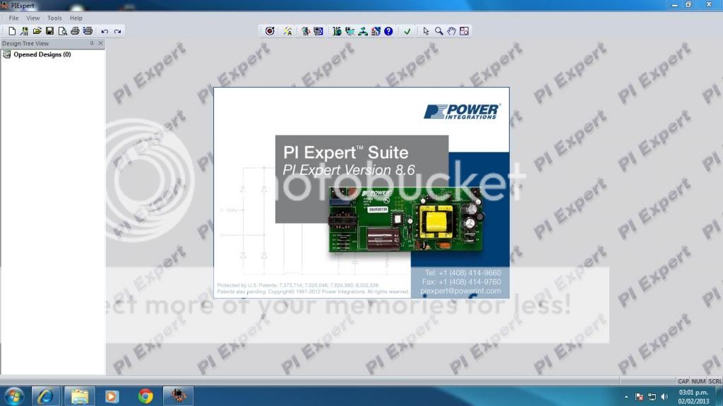

ADVERTENCIA: El Diseño que publico a continuación, requiere de un grado de conocimiento básico en el desarrollo de diseños de fuentes Switching; ya que en esta ocación uso un software de diseño (PIExpert8) del fabricante de integrados POWER INTEGRATION y en el reporte que entrega el programa se usa la terminología técnica de las variables de diseño que el amigo lector ya deberia conocer e interpretar con facilidad y asi de esta manera estará en la capacidad de modificar para obtener un diseño optimo.
Ademas, el programa solo es una herramienta referencial del diseño, ya que los resultados obtenidos si se implementan tal cual como están no se sorprendan que obtengan resultados insatisfactorios en el funcionamiento de la fuente y para que funcione de manera optima hay que ajustar ciertos valores en el circuito implementado para obtener el mejor desempeño de la fuente.

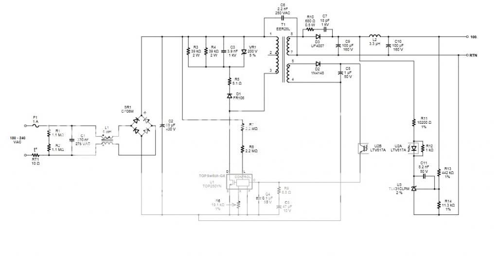

EL CIRCUITO:
Este consiste en circuito integrado de fabricante POWER INTEGRATION y seleccione al TOP250Y ya que este me soporta hasta 290W (en open frame) con una linea de entrada simple de 220VAC además que me permite limitar la potencia ajustandolo con una resistencia en unos de sus pines muy aparte que era uno que podía conseguir con facilidad en el proveedor de componentes electrónicos.​

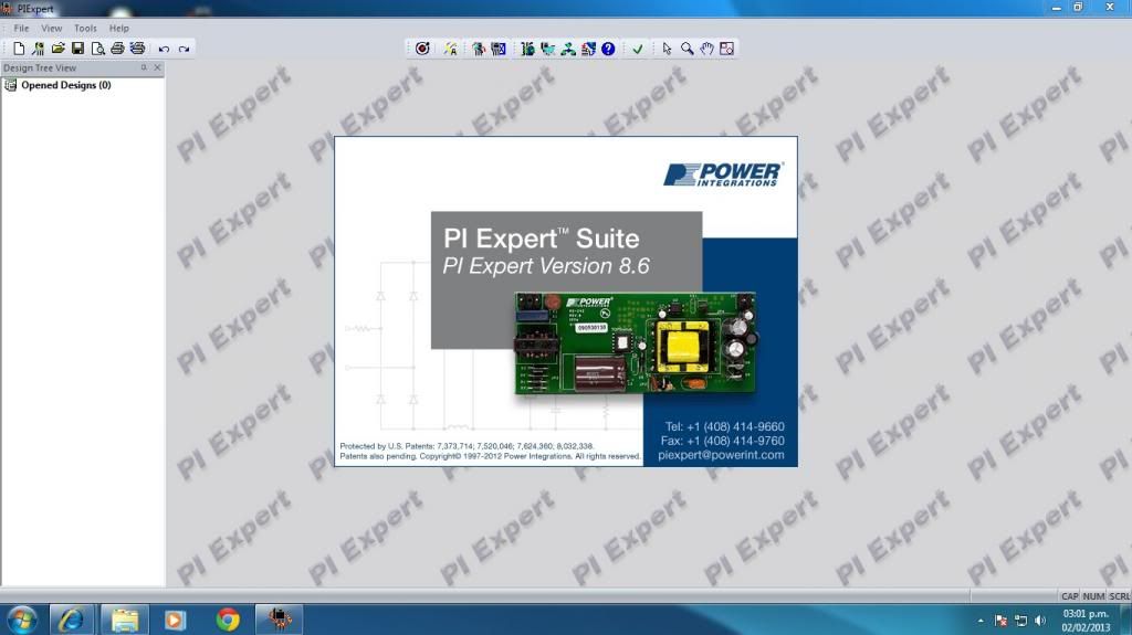

EL SOFTWARE:
El programa de diseño que usé en esta vez es el PIExpert8 y ustedes lo pueden descargar con facilidad de la web en http://www.powerint.com . Ahi se daran cuenta que el programa el maximo voltaje que permite en el secundario es de 100V, asi que yo tuve que hacer una modificación posterior en el trafo y en el circuito para poder obtener los 135VDC que necesitaba.

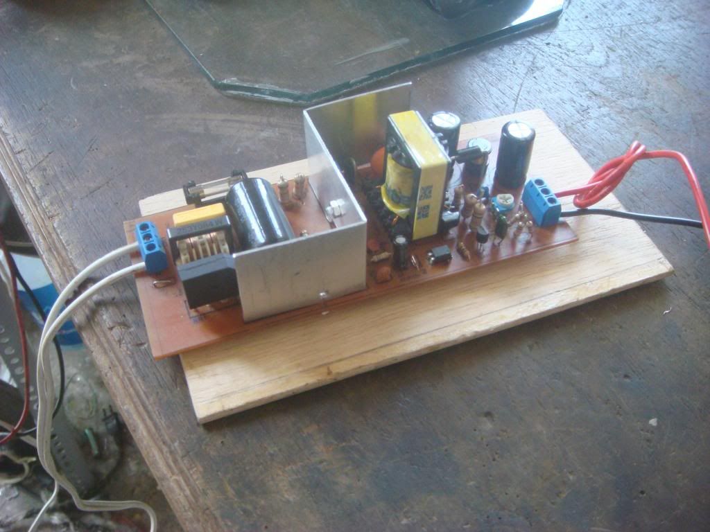

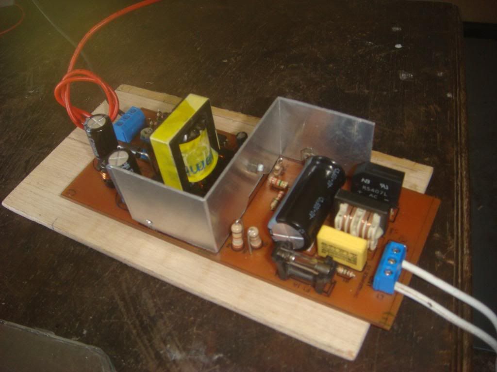

LA IMPLEMENTACION:
El diseño del circuito impreso lo diseñé en EAGLE y el circuito impreso, el reporte del programa y algunas fotos lo pueden descargar del archivo ZIP que estoy anexando.
Si los amigos forista descargan el material aquí en este foro y luegon lo publican en otro foro (como he visto por ahí) como si fuera de su autoría, no se olviden de referenciar quien fué el autor y cuál fué la fuente de donde obtuvieron el material.

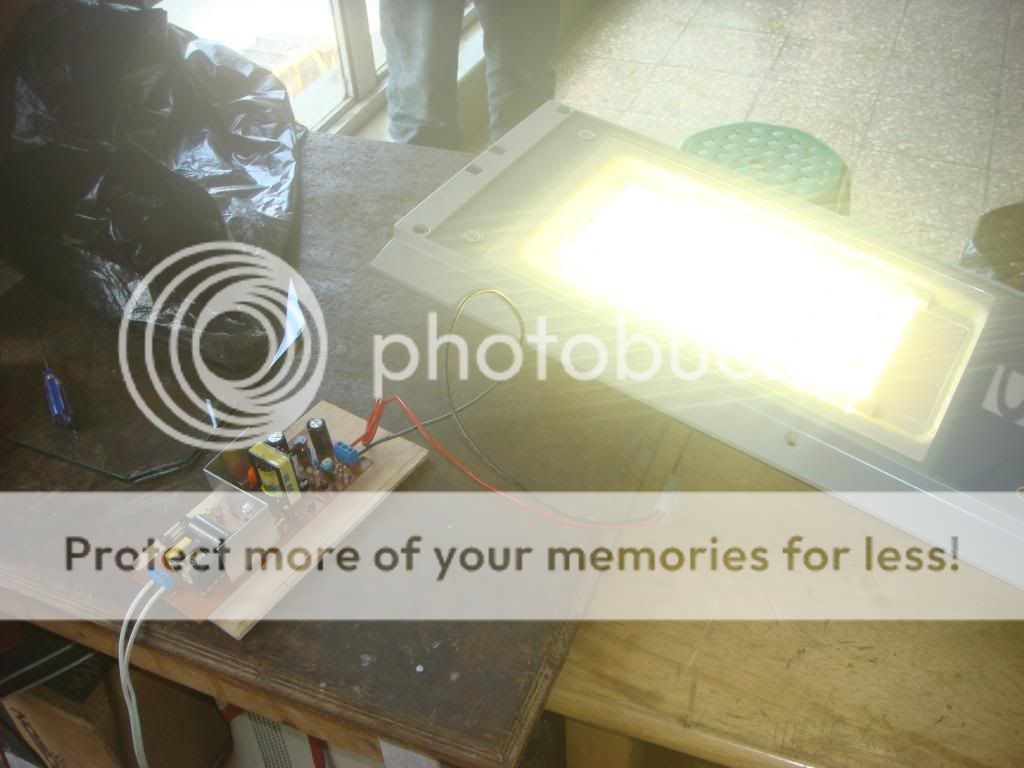

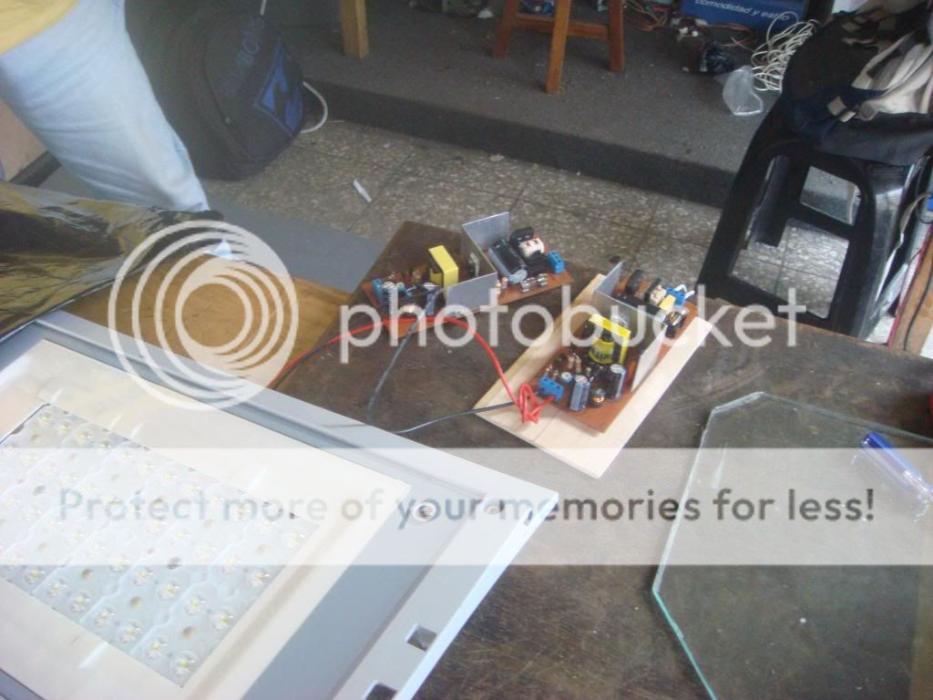

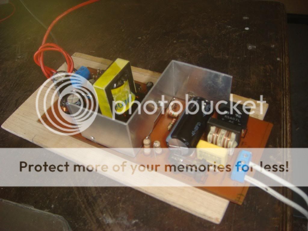

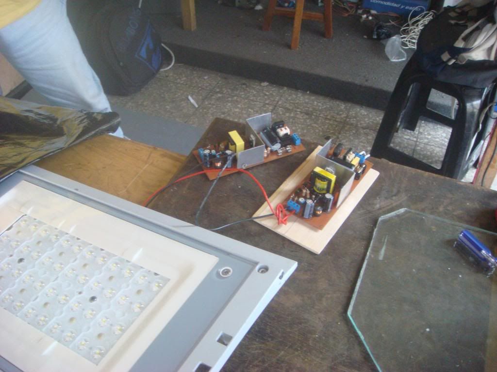

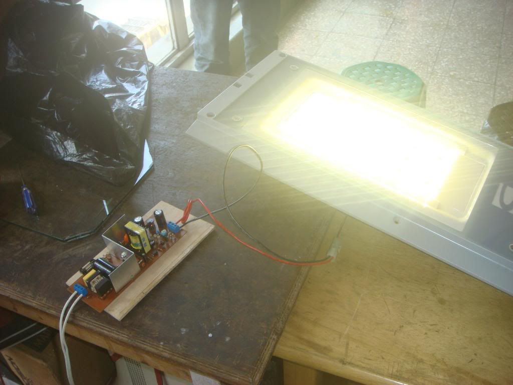

Bueno, aqui unas fotitos de la implementacion y prueba del circuito.
El circuito implementado
Una prueba a 125VDC con la luminaria

¿Cual es la resistencia con la que se ajusta la potencia del TOP?
