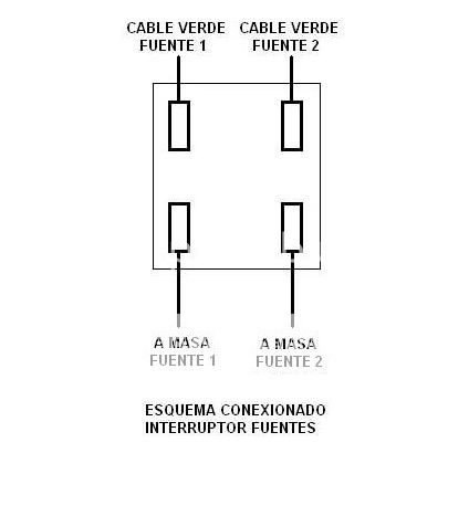

Hola! al fin me decidi a armar esta muy buena fuente. Consegui dos fuentes ATX, una de 400W y la otra de 450W.
Luego de leer todos los post, me quedan estas dudas:
- Se sugiere usar un interruptor BIPOLAR para ambas fuentes. o sea, voy a tener CUATRO polos.
El esquema de conexionado correcto seria asi?
- Los cables negros (GND) de la fuente 1 que debe ir a masa, con conectar UNO SOLO al gabinete, esta bien? todos los demas cables negros de la fuente 2, NO SE CONECTAN? SOLO SE CONECTA UN CABLE NEGRO AL INTERRUPTOR BIPOLAR, Y UN CABLE NEGRO (CUALQUIERA) DE LA FUENTE 2 AL AMARILLO DE LA FUENTE 1?
- Los terminales de salida de GND de las distintas tensiones (fijas y variables) se sacan de la fuente 1?
Dejo como una pequeña ayuda la ubicacion de las tensiones en el conector de 24 pines ATX:
http://www.arreglamipc.com/la-fuente-de-poder-voltaje-de-los-pins-del-conector-atx-de-24-pins
Gracias, ire subiendo fotos a medida que la vaya armando!!!
Claro, la idea es tener una fuente simétrica de 12 + 12 V, (Con salida para 24 V) es como si conectaras dos pilas en serie para obtener +1,5 GND -1,5 V... en total suman 3V... el resto de las tensiones vienen dadas por la suma de las tensiones proporcionadas por la primer fuente, es decir que si tomas los 5V de la segunda fuente, tendrías 17V. Las tensiones que entrega la fuente 1 no se alteran en absoluto. Espero que tengas exito en tu montaje.
