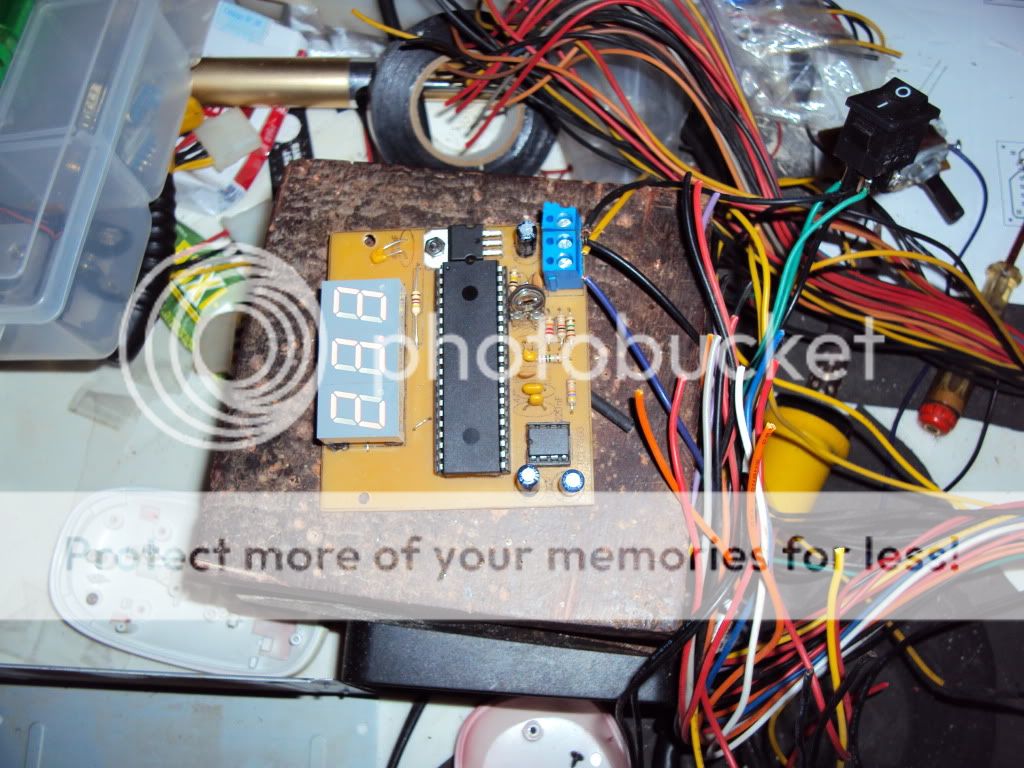

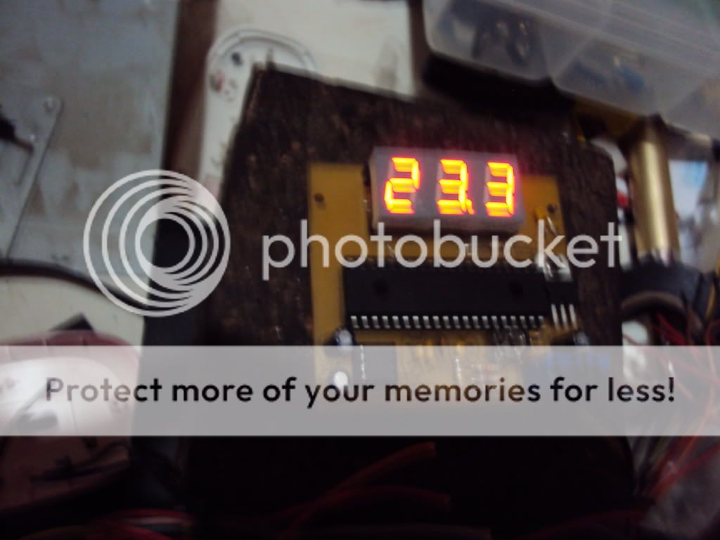

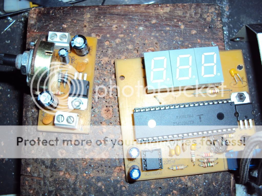

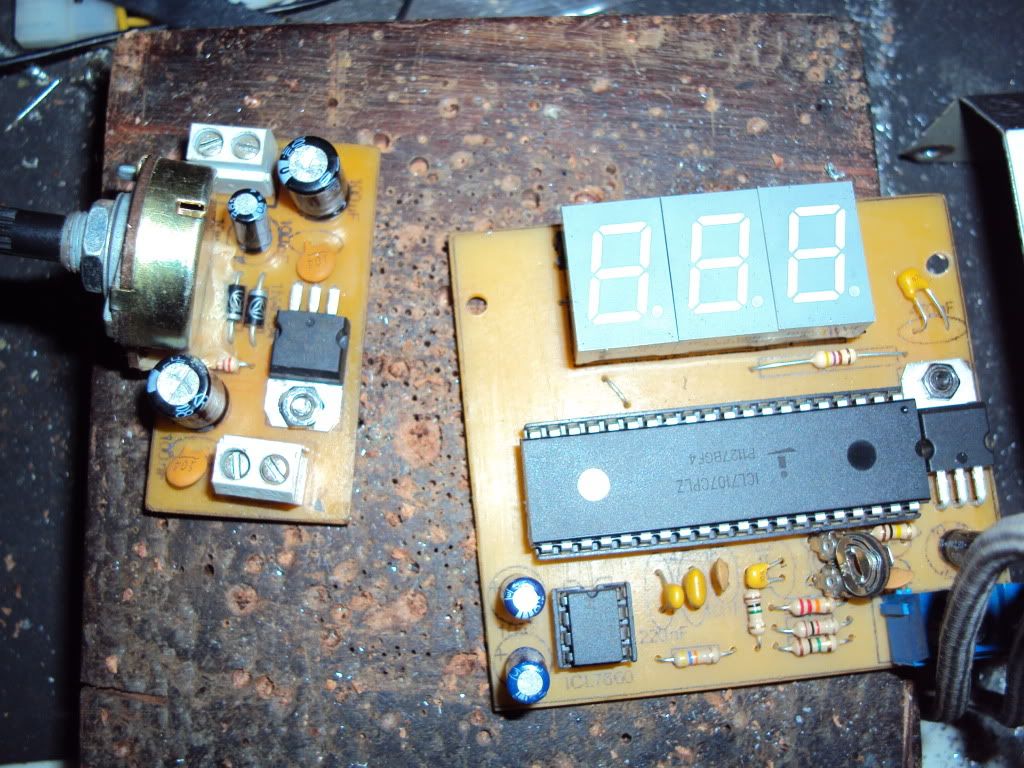

Dejo las versiones 2.0 de los circuitos.
En esta versión, el voltímetro digital se alimenta directo con +-5[V] que pueden ser obtenidos de la ATX (ahorramos el ICL7660). En caso de no disponer de -5[V], utilizar un LM7905 para regular dicha tensión a partir de los -12[V] que seguro van a tener.

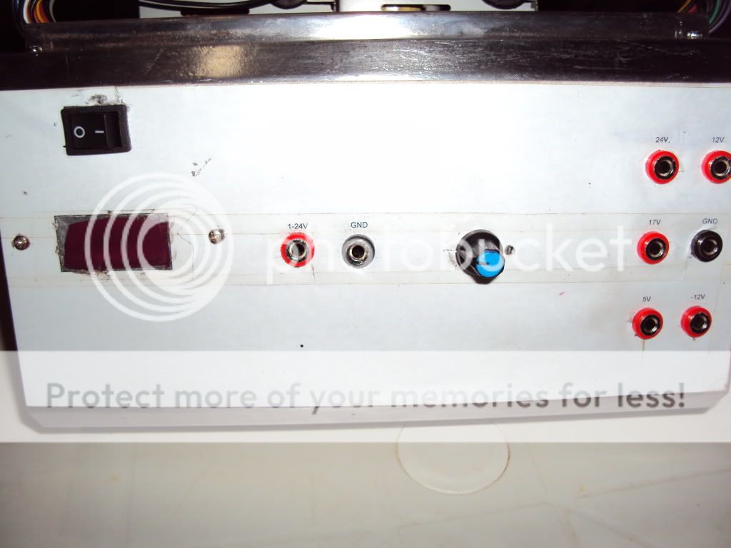

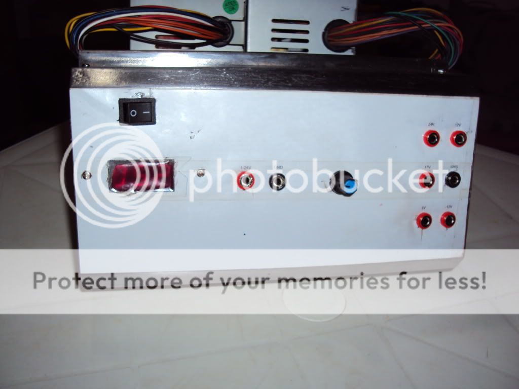

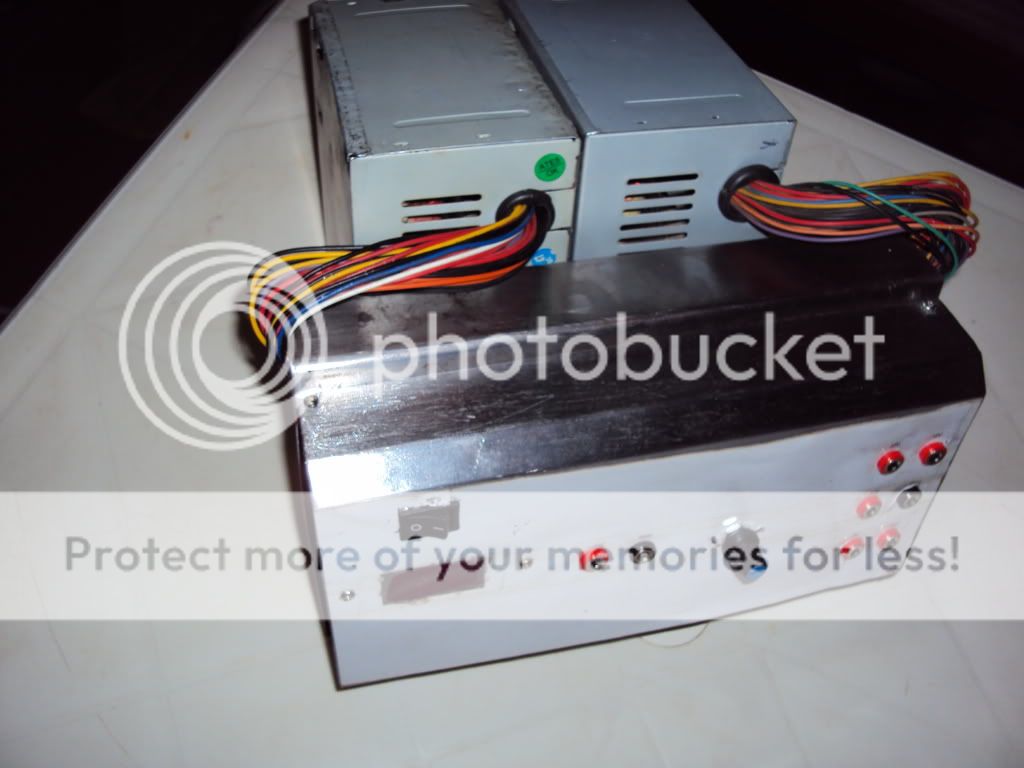

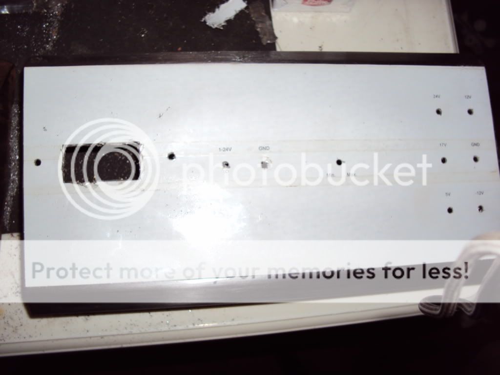

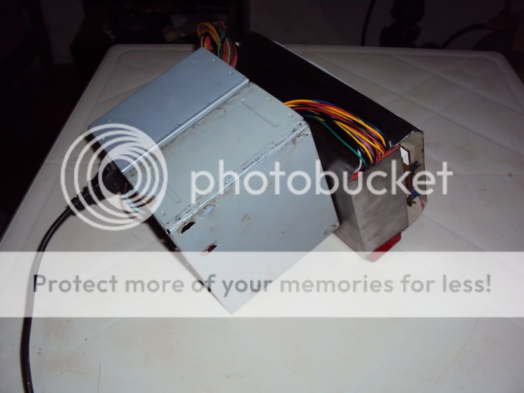

lindo arsenic
animo con esos gabinetes jeje un poquito mas de esfuerzo y quedan profecionales jeje esto va a modo de consejo, ayuda o como sea no burlandome
pero me gusta como te quedan los pcb,s

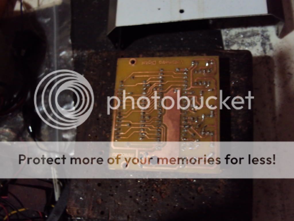

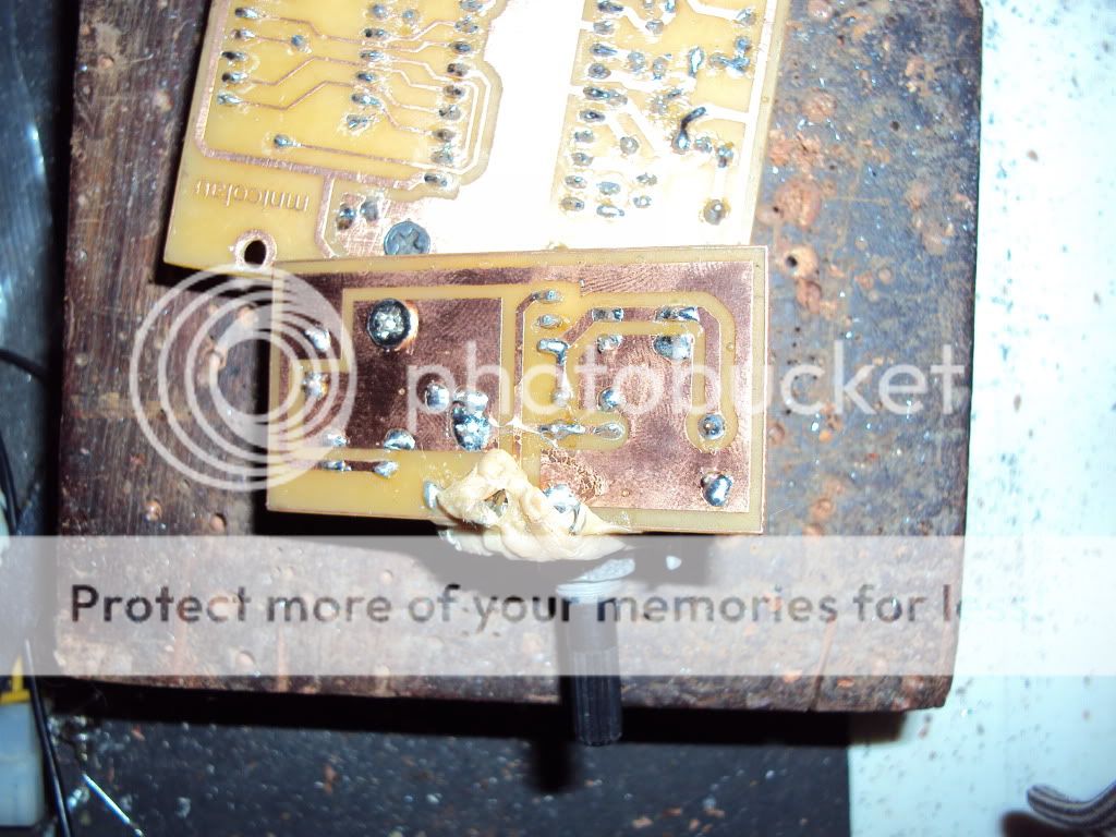

La verdad que puse MUCHO énfasis en perfeccionarlos... deberías ver los primeros hechos en fibrón indeleble... hasta náuseas... pero tienes toda la razón... debo mejorar en ese aspecto y demasiado... creo que este es recién el tercer gabinete que hago, mientras que placas hice cerca de 100 ya... Me compré una impresora láser que me costó menos de 100 dólares acá en Argentina... (creo que han cometido un error cuando me cobraron), por eso el resultado de las placas. Para conservarlas, estoy investigando sobre el green coat... mientras tanto utilizo el Aislamatic (creo que solamente se comercializa en este país). Saludos y muchas gracias por el consejo!
Por cierto, PONGANLE PEGAMENTO AL POTENCIOMETRO!!! (He visto varias placas o pcb's con pistas rotas por culpa de obviar eso)

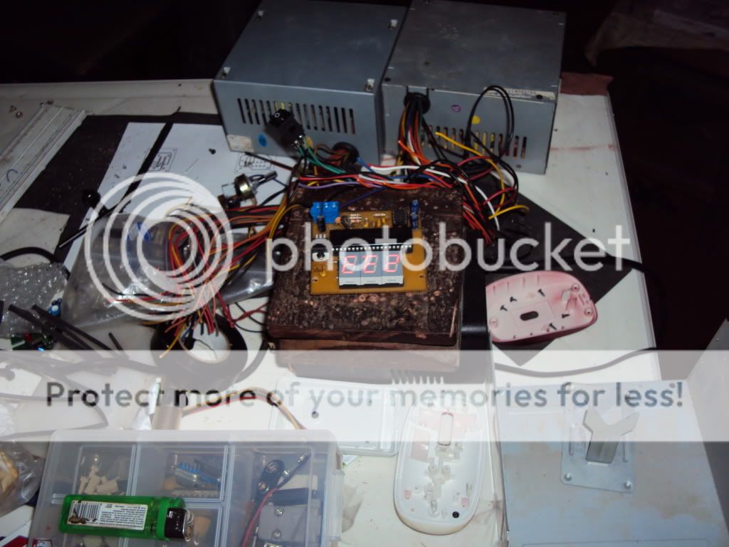

Una pregunta, acerca de la fuente con dos fuentes ATX:
debido a la corriente que va a aparecer en los terminales, los cables que salen de cada fuente, no son un poco delgados? aguantaran por ejemplo, 15A?
Y repito mi pregunta anterior: las fuentes que consegui son GENERICAS, y en algunos sitios de internet anuncian "fuente de tantos watts REALES"...y estas, que en mi caso dicen "400 W"...cuanta potencia entregaran?

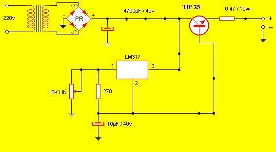

Muy bueno este circuito, mnicolau, queria preguntarte si en lugar de ese transistor darlington se le puede agregar un TIP122 (5A) o mejor aun, un TIP141 (10A).
en este circuito la salida se hace por COLECTOR, vi otros circuitos en este foro que en el transistor de potencia la salida la hacen por EMISOR, como en el circuito que adjunto de nuevo...que diferencia hay? gracias!!!
