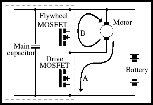

Sucede lo siguiente, este tipo de montajes se usan en controladores de potencia, dejo una imagen y explico a continuacion
Cuando le damos pwm al pin Lin se activa el drive MOSFET, por lo cual el motor se mueve segundo el pwm que le demos, ok?
Segundo la cantidad de peso que esté moviendo este motor, (ej: un auto electrico), cuando le dejamos de dar pwm por el LIN debemos encender el flywheel MOSFET (y apagar el drive mosfet), ya que la inductancia que tiene el motor va a generar un pico de corriente en sentido contrario al que venia de las baterias, haciendo esto la corriente fluye en un circuito cerrado entre el flywheel MOSFET y el motor, pero esto se hace solamente por un instante y enseguida se vuelve a activar el drive MOSFET y a desactivar el flywheel MOSFET, así logramos que por ejemplo si nuestro auto electrico entró en una bajada, use la energia que va a generar el motor para recargar las baterias, entonces la corriente empieza a fluir en el sentido contrario alq ue venia la corriente de las baterias y así recargamos estas.
Por las dudas aclaro que un motor dc cuando está recibiendo + por el pin A y - por el pin B, y girando en sentido horario, si lo desconectamos de las baterias y lo giramos a mano en el mismo sentido, la corriente va a fluir de A hacia B, osea en sentido contrario al que fluia cuando le dabamos energia de las baterias.
El capacitor en paralelo con las baterias es xq estas tambien hacen un pico de corriente cuando se corta la corriente en el drive MOSFET.
Por las dudas aclaro que los mosfet en saturacion pueden conducir la corriente en ambos sentidos D-s y S-D
Me expliqué bien o quedó alguna duda?

Si se calienta es porque hay algo mal en tu circuito. Según puedo ver en tu esquematico, la colocación del motor esta mal. Fíjate en el esquema que subí en el post número 10 de este tema. Cambia la carga por tu motor. Debe de funcionar.
Yo también tuve problemas de calentamiento y era por la incorrecta posición de la carga.
Si tienes a la mano un osciloscopio, comprueba que las salidas del lado alto y bajo deben de ser inversas
También verifica que la señal del lado alto debe ser 2 veces el voltaje del lado bajo. Si no es así, no esta trabajando la fuente flotante y puede ser ese tu problema.
Pero mirá mi esquema... es igual al tuyo, lo unico que como yo estoy utilizando dos fuentes distintas, una para el IR y otra para los MOSFETs no comparten algunos pines...
Por otro lado puede tener algo que evr el hecho de que yo estoy usando un mosfet 2SK1299 y estos tienen uno sumbolos raros entre el G y el S...?
No es verdad. En el esquema que subí, un extremo de la carga esta conectada entre el Drain (lado bajo) y el Source(lado alto) de los MOSFETS y el otro extremo esta hacia COM del IR2112
Asi como esta tu esquema, cuando el lado bajo conduce, el motor esta conectado hacia tierra y hacia voltaje, lo cual se pensaría que esta bien.
Pero cuando el lado alto conduce su pin de Source esta conectado hacia el motor y la otra terminal del motor hacia voltaje. Es decir estas tratando de conducir de forma inversa. Recuerda que el Mosfet NPN conduce de Drain a Source y no al revés.
Trata de conectarlo y hacer las mediciones como te dije y posteas tus resultados.

No sé si esa recarga que dices funcione, pero como te comenté anteriormente, a mi juicio la posición del motor no esta bien.
Porque no tratas de hacerlo paso a paso. Mira yo lo hice de la siguiente manera:
1).- Calcular valores para el boostrap del integrado
2).- Armar el circuito pero sin los mosfets, es decir solamente el IR2112 y la circuitería o pulsos que lo alimentan
3).- Colocar una resistencia (1k) de LO hacia COM y otra (DE 1K) de HI a COM. Compruebas que el HI sea el doble de LO. Esto es importante, ya que si no tienes la certeza de que la fuente flotante funcione tu circuito simplemente no funcionará. Cuidado con las tierras. La masa del osciloscopio puesta en COM te dará en en gate de HI en doble del voltaje que en LO, pero si colocas la masa en la flotante te dará el valor de VCC.
4).- Prueba el circuito como lo muestro en el post #10 de este tema, es decir agrega los mosfets. Si mides la señal en la carga vas a observar la señal pwm con un valor de voltaje máximo igual a VCC.
5).- Puedes colocar un led (con su respectiva resistencia) o un foco y variar el pwm, la intensidad del led va a cambiar dependiendo del ciclo de trabajo. Hasta aqui tienes la completa seguridad de que tu medio puente esta bien
Estaba checando tu diagrama y hay varias cosas:
1.- SD va a tierra si quieres usar el lado bajo y alto, asi que te recomiento que la coloques a tierra
2.- HIN y LIN deben estar en contrafase, es decir si HIN es 0 LIN debe ser 1. De lo contrario no funcionará. Lo digo porque en tu esquema solo esta conectado HIN. Si solo vas a utilizar una sola señal de pwm, puedes colocarle una compuerta negadora NOT para que su salida alimente LIN. De esta forma ya tienes la seguridad de que ambas entradas estan en contrafase.
3.- El pin 5, es decir Vs DEBE y repito DEBE estar conectada entre el Drain y el source de los mosfets como en la imagen del post #10 que subí
4.- El gate de los mosfets ponle una resistencia de unos 30 ohms para reducir la corriente
