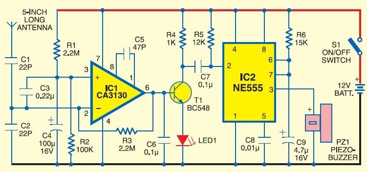

En cuanto al detector de RF publicado en un Post anterior, el ancho de banda es de unos pocos Mhz, por lo que ante una señal de GSM no se enterará.
Hace algunos años, se pusieron de moda unos bolígrafos que en su parte superior tenían un pequeño Led, este Led se encendia ante la presencia de la señal de un "Móvil".
Por algún sector de un Disco Duro tengo información para la construcción de uno de estos artilugios, intentaré buscarlo.
