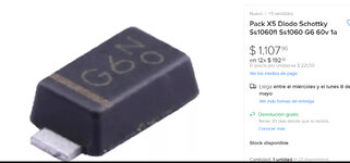

Buenas noches. Alguien podría identificar este componente SMD para comprarlo? He visto uno que se le parece en internet, pero no se si tendrá el mismo valor. Gracias.

Lo debes buscar por el código que posee marcado "G6" y el encapsulado de dicho componente.
Como tu tienes delante de tus ojos la plaqueta eres el único que puede tomar las dimensiones en milímetros del mismo para conocer el encapsulado.
Salu2.-
