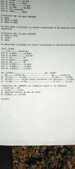

Buenas gente, ando queriendo reparar una fuente de un tv lcd, la parte de stand bay anda, no tengo los 12v ni los 24 a la salida,
reemplace varios capacitores hinchados en la parte fria pero no tengo alimentacion en el Ic conmutador ni en el Ic del pfc, ambos son alimentados por el mismo circuito al arrancarla manualmente (puente entre los 5v y power on) pero no les llega tension. El opto funciona correcto pero encontre un zener smd en corto, el cual esta en paralelo con un electrolitico (dejo circuito), digan si me equivoco pero creo son para amortiguar algun pico de tension a los transistores. Mi duda es que no se el valor del zener para cambiarlo, el capacitor es de 22 micro x 50v ¿tendre que poner uno que no supere ese voltaje?¿ puedo poner un tipo dip en vez de uno superficial?¿podra ser ese el problema de la fuente?
Dejo los valores de tension en los transistores q5 y q6 despues del zener (los saque de alguien que tiene la misma fuente y lo subio a internet)
Si alguien me puede dar una manito le estare agradecido.
Q6 está como llave, ese zener lo podes reemplazar por uno normal, no tiene porque ser smd, la función la cumple igual, el valor de tensión tiene que ser menor al del electrolitico, y mayor al zener de Q5, ya que este ultimo es el que estabiliza y regula la tensión.
gracias por responder, y como puedo saber el valor del zener de q5?
