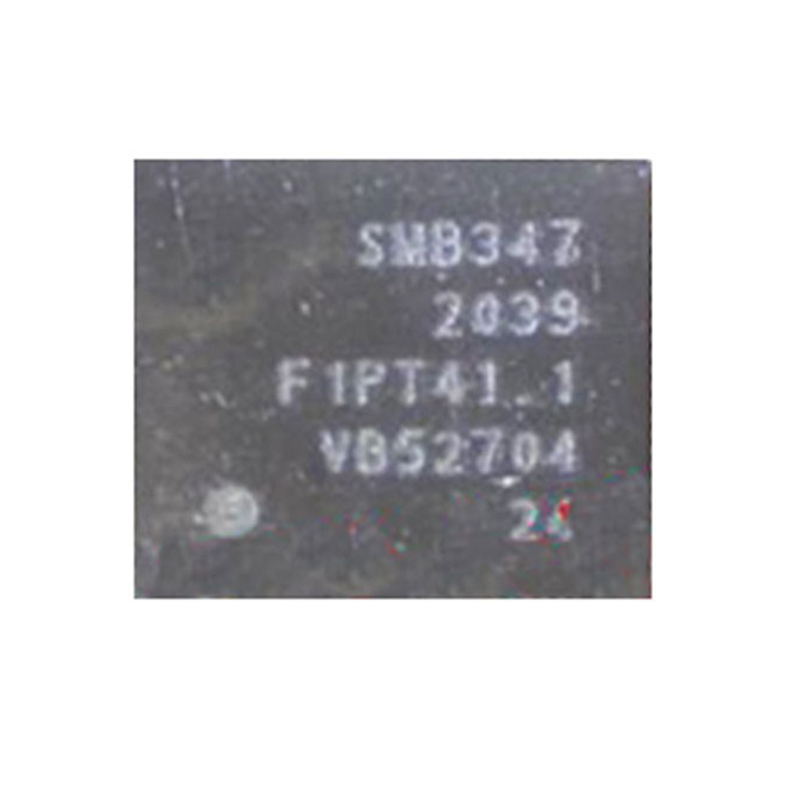

Bueno compañeros... hoy me toca a mi.
Se trata de unos componentes que no he podido identificar de ninguna manera.
Son unos cubos de diferentes dimensiones, parecidos a un IC SMD del tipo QFP con la diferencia que, en vez de parecer plásticos, lucen como de cuerpo metálico lustrado a espejo y hasta con luces tornasoladas. Cuando llevan indicaciones, estas lucen grabadas por electro-erosión.
Aquí la imagen de uno de estos:
Es el que se encuentra al centro de la imagen. No se nota la superficie lustrada porque si no, no se vería el letrero.
Hay líneas que van al integrado que se encuentra a la derecha (Tampoco su pudo ubicar información de él).
Si alguien lo ha visto... se le busca vivo o muerto...
Qué es o en qué parte está del circuito?
Mayormente lo que he visto así, son microcontroladores, pero....
Podrias escribir lo que ves? Se ve borrosa la imagen
1- SMB347

Oyeme Juanka... llevo dos semanas poniendo esos datos en la red, en foros y buscando en los dos manuales Turuta que tengo, y la única respuesta que obtuve fue "No hay Buenos resultados para su BÚsqueda".
Deja ver si corresponde y... GRACIAS
SMB347 Charging IC Ori​
Off The Shelves
Tenía sospechas que fuese el encargado del sistema de carga de la batería de la tablet y ya ves lo que dice...
Ahora... vamos a ver si se puede "Adivinar" (Que no hay de otra) como está conectado...
Mario
Esto es todo lo que consigo como datasheet, una (1) simple página.
Por otro lado, el fabricante anterior no existe mas, fue comprada por Qualcomm, y no hay nada, pero .....

Fijense que la cosa no es fácil:
Esto lo tomé de un site ruso foro parecido al nuestro:
Mensaje de Nikolai_S Ver mensaje
Mira el cargador. ¿Por qué molestarse con el MAX77612A?
En la página 49 del manual hay un IC SMB347 de este tipo. Este es el cargador. Hay algo mal con él. Preste especial atención a la integridad de la resistencia R9947.
Es mejor llevar la tableta al SC antes de que se acabe por completo.

¿Entiendo que R9947 es un fusible de resistencia cero? Si se hubiera quemado, probablemente no habrían llegado 1,8 V al conector de la batería porque el SMB347 se habría desenergizado.
Parece que encontré R9947 y está intacto. Adjunto las medidas. No puedo encontrar la hoja de datos de SMB347.

En un paper encontré que hablaban de 2 controladores, este y el del datasheet que comparto.
Quizas puedas guiarte, aunque no se si son compatible pin a pin...
Por lo que se ve en los dibujos, parece que son equivalentes.
